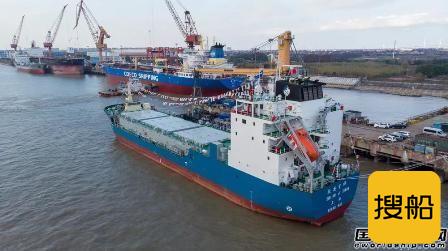

12月9日, 宜昌达门船厂建造的INF3级乏燃料运输专用船“欣安吉祥”轮正式交付使用。
中核集团党组成员、副总经理马文军出席活动,中核集团公司经营管理部副主任吕晓明,中核清原党委书记、董事长吕钢,以及相关行业主管部门领导出席交船仪式。
中核环保党委书记、董事长吴秀江致辞表示,一直以来中核集团致力于建立与大国地位相称的核后端产业体系,确保国家核安全和环境安全。
船舶的研制成功,将有效提高我国的乏燃料运输能力、物流保障水平。
中核集团将与各有关单位共同努力,为保障国家安全和核能可持续发展做出更大贡献。

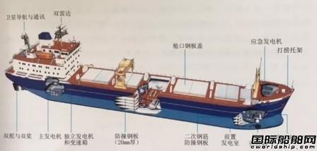

“欣安吉祥”轮乏燃料运输专用船采用了双底双壳船体,设有多道水密横向舱壁、舷侧防撞加强结构;在动力方面,采用了双主机、双螺旋桨、双舵机、双独立机舱的冗余设置;在辐射防护方面,采用了重混凝土、聚乙烯、淡水屏蔽舱相结合的设计。
此外船舶还设置了大容量的货舱独立冷却系统、多通道的复合通讯系统、先进可靠的入侵探测和安保系统。
“欣安吉祥”轮在设计建造中开创了多项国内第一:在结构设计中采用双机、双桨、双舵、双隔离机舱、三层壳体和艏侧推,针对所运货物特性在货舱中专设防护结构、实时监控系统和出入控制系统,针对航行任务安全专设安保入侵侦测、识别、驱离和船岸应急通讯一体系化系统,具有高可靠性和高安全性。

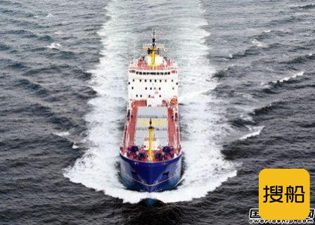

这类运输船具有远远超过常规货船的一系列安全特征:双壳体可承受碰撞破坏;增强浮力以防止船舶在极端情况下下沉;双导航、通信、货物监控和冷却系统;卫星导航和跟踪;双引擎和螺旋桨;额外的灭火设备等。
中国首艘自主研制乏燃料运输专用船交付
据了解,INF规则由联合国国际海事组织(IMO)制定。
INF3级是国际上安全等级最高的运送放射性物品的船舶,适用于载运核电站的各种乏燃料组件。
《乏燃料运输船舶法定检验规则》《辐照核燃料运输船检验指南》对船舶的破损稳性、船体结构、轮机、消防、应急电源、货舱温度控制货物系固布置、辐射防护与监测提出了明确的要求。
