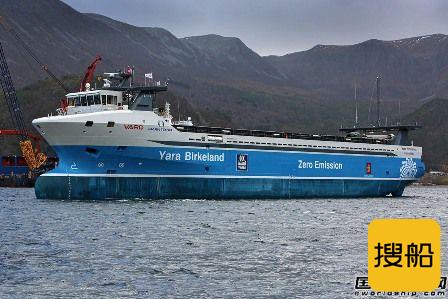

由挪威船厂VARD建造的全球首艘零排放“无人”集装箱船“Yara Birkeland”号近日完工交付。
但要成为全球第一艘真正的自主航行无人集装箱船,这艘船接下来还将做进一步开发准备。
VARD日前宣布,“Yara Birkeland”号已经交付给船东——挪威化肥巨头雅苒国际(Yara International)
在交付后,该船预定将进行集装箱装载和稳定性测试,然后起航前往位于Horten的港口和测试区,为下一步自主航行做准备。
VARD表示“我们的任务是建造一艘准备自主航行的船舶,而Yara则将负责进一步开发,直到船舶正式投入运营。
该船船体由VARD罗马尼亚Braila船厂建造,最初计划在VARD挪威Brevik船厂进行舾装和交付工作,但之后转而交由VARD挪威Brattvag船厂负责。

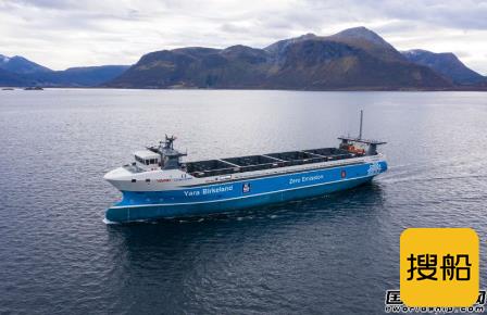

该船采用Marin Teknikk公司的MT207型设计,船长80米、宽15米、能够装载120个20英尺标准集装箱,正常航速6节,最大航速13节。
