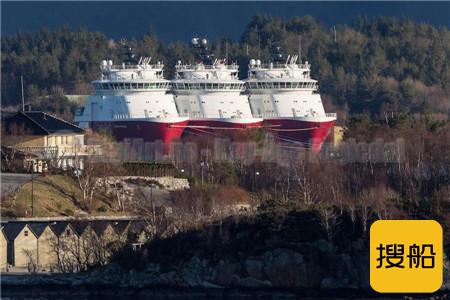

如上文所述,在亚洲范围内,纳闽岛是一个非常理想的闲置锚地。
而 在欧洲,船东通常岸安排船舶在挪威南部闲置。
Carl Schou还表示,“目前,我们正在根据客户的要求,评估亚洲和欧洲地区的几个新闲置地点。
然而,Schou补充说,“最大的挑战是找到有遮蔽的水域、锚地和良好的岸边基础设施的理想位置。
“此外,在当前的情况下,人力方面也是一个问题,我们需要找到能够更换海员的地方。

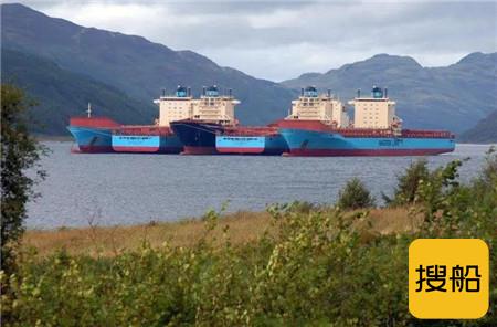

2、推广使用马士基的锚泊方法

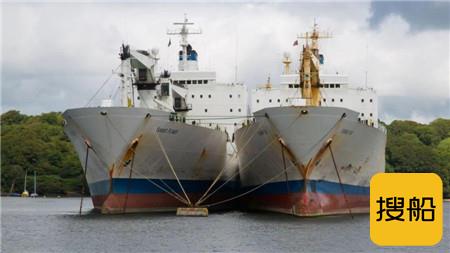

由于锚泊船都有旋回圈,不同的船,旋回方向不一定相同,必须保持安全距离,在台风正面来袭的情况下,安全距离还需要进一步加大,所以一定的水域能容纳的船舶数量非常有限。
下图类似马士基闲置、封存船舶的方法值得推荐采用。
也就是差不多大小的船首尾相接,各抛一只首锚,一组船安排一套船员值班,在任何情况可以随时处理。
若遇大风正面袭击,只需每艘船抛双锚即可,而且船不会旋回,相同水域面积可容纳的船非常多。
唯一要求较高的是碰垫质量要好,防止船舶间的碰擦。
