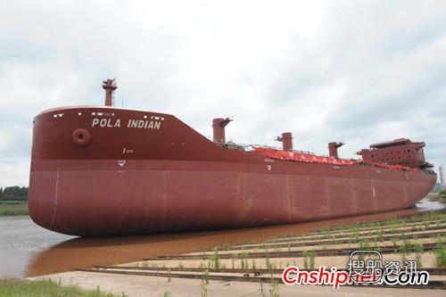

     6月7日,长航重工青山船厂为俄罗斯波拉海事有限公司建造的首艘37500吨散货船“POLA INDIAN”号顺利下水,这是该厂首次采用机舱区域盆舾装工艺进行总装的船舶,同时该船还基本实现了无余量合拢,这标志着该厂在造船转模的征程上更进了一步。当天,该厂为俄罗斯船东建造的第三艘37500吨散货船顺利也实现了上台总装,一天内圆满完成两大生产节点。
  据了解,为缩短造船周期,提高造船效率,该厂按照中间产品成品化和工序前移的原则,不断对总装主流程进行优化。一年来,先后成功实施了管系单元组装、上层房间分段整体吊装等工艺技术。此次在37500吨散货船上采用的盆舾装工艺是一种预舾装工艺方法,它是机舱底部由底部双层底分段、舷侧分段及隔舱分段组成一只形似盆形的总段,然后将底部单元吊入总段内定位,最后进行内底板上方的总段正转舾装。盆舾装工艺是企业造船转模中关键的部分,由于盆舾装作业与船体作业是相互分离而独立完成的,避开与上部的船体工作重叠,使管系、铁舾装的安装可以在较好的环境和工作状态下进行安全有效的工作,盆舾装工艺的实施能缩短造船周期,改变作业条件,提高工效,提高质量,减少返工浪费。
  在该船建造过程中,该厂还强化了推进精度管理工作,在继续加强分段过程控制的同时,以中间产品为导向,不断将精度管理工作向船台总装延伸,在船台搭载时应用全站仪,大大提高了分段定位的精度,缩短了定位周期,降低了现场作业安全风险,减少了作业量。
  据了解,长航重工青山船厂共承接37500吨散货船六艘,此次下水的是第一艘,总装上台的为第三艘,该船入级德国劳氏船级社,船长180米,型宽30米,型深14.7米,结构吃水10.65米,航速14节。该船满足PSPC涂层新规范,装有压载水处理装置。为减轻船舶自重,达到节能降耗的目的,该船船体设计进行了线型优化,大量使用GRE钢管减轻船舶自重,并安装了专门的节油装置,能节油4%,其采用的主机功率小,油耗低。该船能冰区航行,冰区等级为乙E,增加了防海盗装置,能有效阻挡轻型武器的攻击,该船燃油含硫重量比低于0.1%,满足欧盟最新港口停放低硫油标准。
