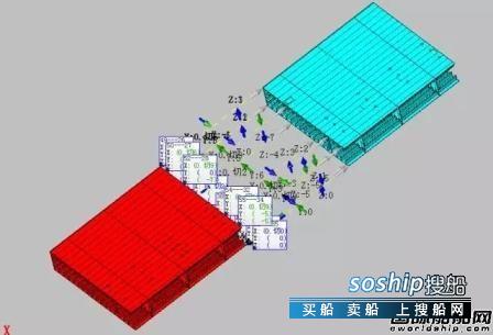

此外,公司还引进了精度全过程控制软件(产品库 求购 供应),其中OTS模拟搭载软件依托历史数据库,综合分析方案利弊,确定改善方法,且与以往人工分析相比,准确度、针对性大大增强,为快速搭载再上一道“保险”。据总工办负责人预测,应用OTS模拟搭载软件后,VLCC单个分段的平均定位、复位、切割时间将从8小时降至3小时,极大缩短了船坞搭载周期。
金海重工 金海重工:在VLCC上实现精度新突破,金海重工
OTS模拟搭载软件示意图
