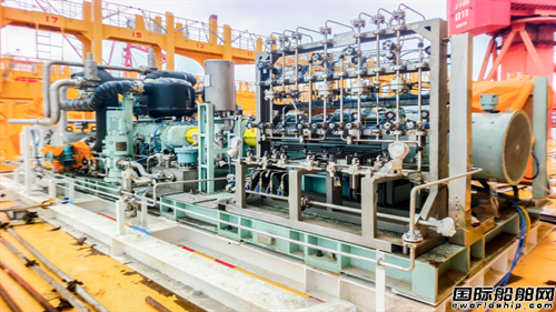

由沪东中华作为链长单位联合上海齐耀螺杆机械有限公司攻关的国产化低负荷压缩机,顺利在新加坡太平船务(PIL)13000TEU双燃料集装箱首制船 “嘉城” 号暖舱阶段完成首次实船应用,并高效完成B型燃料舱暖舱作业,试验取得圆满成功。

本次创新工艺一改传统作业模式,将B型舱内低温天然气通过加注站气相管路引出,接入 低负荷压缩机组样机,经压缩升温后,再由液相管路回流至舱底。
全新作业流程大幅压缩工期,暖舱总时长仅需 3 天,提质增效效果显著。
项目实施阶段,技术中心牵头统筹整体工作,圆满完成实船勘测、设备布局规划、工艺流程设计及现场作业指挥;总装三部高效完成设备转运、管路铺设、电缆布设等现场施工;生产管理部积极对接协调齐耀螺杆技术人员,顺利完成设备安装与调试。
各部门紧密配合,成功解决了原有设备暖舱效率低、排气量不足等痛点问题。
此次作业中,国产低负荷压缩机运行状态稳定,充分印证了国产配套设备过硬的性能与可靠性,也进一步增强了船东选用国产船用设备的信心。
