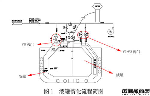

8月25日,江南造船开始对液货舱内的液罐进行惰化作业,计划工期至9月16日。
液罐惰化是使用氮气发生器(以下简称PSA),将浓度为99.8%的氮气(出口压力为7bar,管路压力为3bar)通过管道充入液罐,利用气体置换方式降低货物系统内的氧含量,阻止可燃液货蒸气与空气形成爆炸性气体。
4号液罐的惰化过程中,应开启通向液罐的V1/V2阀门,关闭通向货舱的V6阀门。

16时许模块部甲二作业区铜工一组班档长时光飞先后关闭了通往4号货舱的人孔及V6阀门。
16时30分运行二部液货主管微信通知关闭全部货舱阀门,阀门管路确认后,开启PSA机。
16时39分,模块部液货作业区舾装一组班组长吴继祥微信回复液罐、货舱阀门已关好,现场无禁止开启铭牌,未张贴。

8时30分左右,模块部液货作业区舾装一组钳工郭静在巡查过程中发现V6阀门未完全关闭,将其拧紧(共拧了4圈半)

经综合调查询问、现场勘验以及技术鉴定,认定事故发生的直接原因是在对液罐惰化作业过程中,未将4号货舱的V6阀门完全关闭,而至氮气进入无需惰化的4号货舱,作业班组长在未办理有限空间作业审批,违规安排班组人员进入4号货舱作业,发生缺氧窒息事故。
