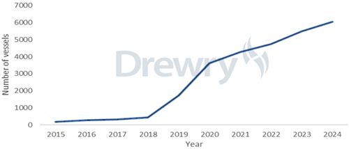

自2018年起,湿式洗涤塔快速普及,全球安装量从326套激增至2024年底的6,050套,占全球船队的5.34%。
这一增长主要受硫排放法规及重油、极低硫燃料油与低硫船用柴油(LSMGO)之间的价差驱动。
图2:洗涤塔安装趋势 Source:Clarkson
