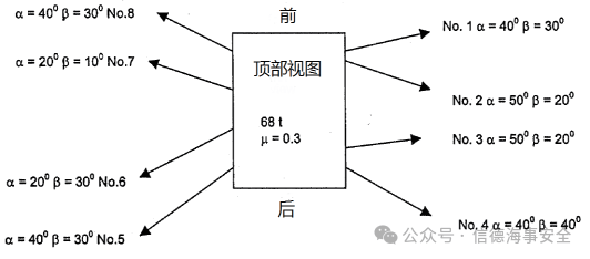

(二)计算法判断
作为船员在运输货物中更应该谨慎,确保安全地将货物运输到目的港。
基于系固手册的计算指导,可通过编制EXCEL表格来实现对货物绑扎是否满足要求来进行快速核算,能够大大提高大件运输的安全性,减少过度绑扎带来的金钱和时间的浪费。
1.运输货物通常受三个外力影响
(1)因船舶摇晃而产生的惯性力有横向,纵向,垂向三个方向力。
(2)风力,只有横向和纵向两个方向。
(3)波浪对货物波溅力,只考虑横向和纵向。
因此,外力作用在货物单元上在纵向(X),横向(Y),垂向(Z)三个方向上,我们可以通过公式计算出力的大小:
F(X,Y,Z)=m·a(x,y,z) + FW(X,Y) + FS(X,Y)
注释:F(X,Y,Z)货物所受外力的三个方向力,纵向,横向,垂向,m为货物的重量;a(x,y,z)纵向,横向,垂向的加速度;FW(X,Y)风压造成的纵向,横向力;FS(X,Y)波浪造成的纵向,横向力。
2.甲板货物的受力分析
① 运动力和运动力矩:风压力,波溅力,惯性力
② 约束力和约束力矩:系固索具的拉力
③ 评判标准:力的平衡通过以下公式计算
横向滑动力:Fy≤μ·m·g+fy1·CS1+...+fyn·CSn
纵向滑动力:Fx≤μ·(m·g-Fz)+fx1·CS1+...+fxn·CSn
横向翻转力:Fy·a≤b·m·g+0.9·(CS1·C1 +CS2·C2 +...+CSn·Cn)
详见,简单地说就是运动力和运动力矩要小于等于约束力和约束力矩。
根据1.5.3 的规定,绑扎的最终要求是要达到船长满意,船长有最终否决权“Bearing in mind the above criteria, the master should accept the cargo on board his ship only if he is satisfied that it can be safely transported”

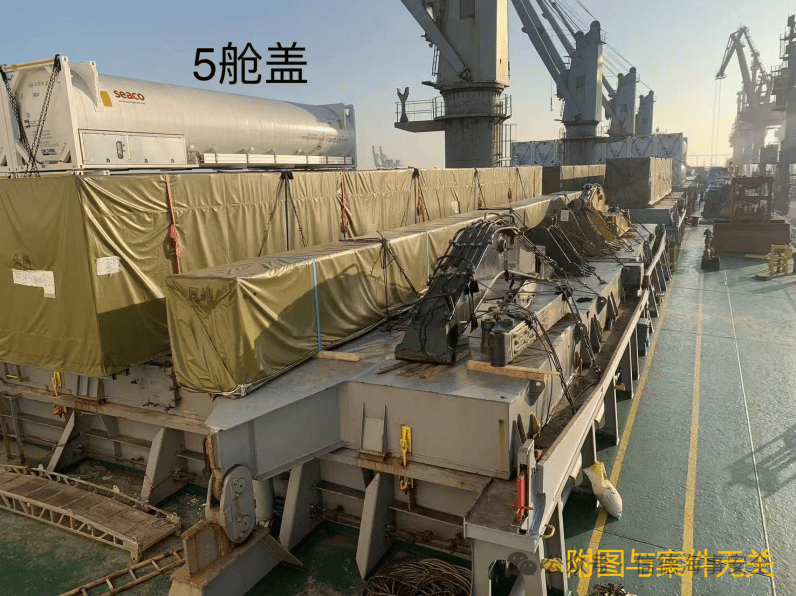

1.货物的绑扎情况(附图仅供参考)
积载在甲板上掉海的货物,外包装均为木箱结构,无法从外部看到货物在木箱内的积载和绑扎情况。
只能从木箱外部进行绑扎。
木箱外部采取的绑扎措施:
(1)木箱左右两侧的前、后角,各有一个钢质限位器,即H型钢焊接在甲板上;
(2)H型钢的上端局部顶在木箱的底部;
(3)4道钢丝绳,绕过木箱顶的横向绑扎;
(4)没有发现纵向的止移措施或是绑扎措施。
