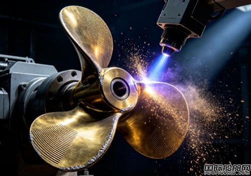

◆ 3D打印不锈钢螺旋桨

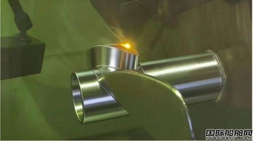

一、激光送丝增材制造船用螺旋桨优势:
激光送丝增材制造(WLAM)作为金属构件制造领域的前沿技术,正为船舶螺旋桨的制造与维护带来一场范式级变革。
它贯通了从创新设计、性能优化到快速制造、成本控制乃至全生命周期便捷维护的完整价值链,为打造下一代更高效、更可靠、更智能的船舶推进系统铺平了道路。
其核心优势体现在四个维度:
第一,无模化直接制造,彻底释放研发迭代速度。
摆脱传统铸造对模具的刚性依赖,新产品试制周期从数月压缩至数周,为快速响应船型定制化需求开辟全新可能。
第二,近乎净成形的材料利用率,重构高端合金成本逻辑。
对于0Cr13Ni4Mo等高价值极地推进器材料,WLAM以逐层堆积替代整体铸造,材料利用率大幅跃升,在成本敏感型项目中形成显著经济优势。
第三,快速凝固赋予的细晶强化,锻造级力学性能成为常态。
增材过程固有的高冷却速率使组织极致细化,致密度可达99%以上,综合力学性能最高可比肩锻件,疲劳性能则显著优于传统铸件——这对承受冰载荷撞击甚至切削破冰的极地推进器具有决定性意义。
第四,创成式轻量化设计从理想走入现实。
WLAM具备制造内部中空或复杂桁结构螺旋桨的重要能力,实现局部区域精准强化与整体减重的统一。
这一能力对追求极致能效的绿色船船或高速船而言,构成了不可替代的差异化竞争优势。

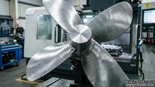

◆ 3D打印不锈钢螺旋桨图片在冰区航行中,螺旋桨需承受冰块的撞击、铣削与极低水温下的交变载荷。
传统镍铝青铜(NAB)虽耐腐蚀,但在冰载荷下暴露出三大致命缺陷:低温脆性敏感、空泡剥蚀-腐蚀耦合损伤快、屈服强度受限导致桨叶必须加厚从而降低推进效率。
苏州工至海洋装备科技有限公司选择高冰级不锈钢(通常指经成分优化的超级双相不锈钢或沉淀硬化马氏体不锈钢,如0Cr13Ni4Mo等专属冰级牌号),是基于对损伤机制的精准反演:
优势一:卓越的低温韧脆转变特性
01 实测显示该类材料在-60℃工况下的夏比冲击功仍能保持≥45J,完全满足IACS UR I3极地冰级规范对FSICR(芬兰-瑞典冰级规则)最高等级IA Super的抗冲击要求,彻底杜绝脆性断裂隐患。
优势二:超高比强度实现桨叶减薄
02 屈服强度可达650~850MPa级,约为传统镍铝青铜的2~3倍。
这允许设计师在同等强度储备下,将桨叶剖面厚 度大幅削薄,不仅减轻重量(单桨减重可达10%~15%),更显著推迟空泡初生,提升敞水效率3%~5%,直接降低船舶EEDI指数。
优势三:钝化膜动态修复与抗剥蚀
03 高铬、钼含量的不锈钢在海水扰动中可瞬时再钝化,其抗空泡剥蚀质量损失率仅为NAB的1/3~1/2,完美解决了冰区桨因空泡溃灭冲击与冰屑高速冲刷产生的复合磨损,使大修间隔周期从常规的5年延长至10年以上,全生命周期经济性优势无可匹敌。
