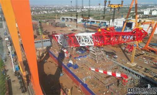

核心提示:11月3日13时58分,振华海工船坞边鞭炮齐鸣,在起重人员的精准操作下,上海振华重工为中交二航局建造的150米打桩船“二航长青”在80分钟内,成功完成两个600多吨的桩架节段的空中精准对接。这一关键节点的完成,为该项目后续世界第一超大油缸的安装奠定了坚实基础。
11月3日13时58分,在起重人员的精准操作下,上海振华重工为中交二航局建造的150米打桩船“二航长青”在80分钟内,成功完成两个600多吨的桩架节段的空中精准对接。
“二航长青”是世界上在建的最大打桩船,总长130.5米,型宽40.8米,型深8.4米,拥有世界最高的150米打桩架,桩架主油缸推力5000吨,为世界第一超大油缸。
由于桩架尺寸长、重量大,在空中完成这个巨大的“拼图”,每一个动作都需要精确到毫米级别。
此次桩架空中对接工程由项目部科学统筹、精心组织,细化施工方案,对吊装前的准备工作反复推演交底,全过程认真监督把控,确保桩架两个节段在预定位置精准对接完成。
空中对接工艺使用公司现有龙门吊,较传统浮吊安装工艺,降低了对桩架制作场地和工装要求,缩短了桩架总组的生产准备周期,加快了工程施工进度。
空中对接工艺节约了成本,进一步赋能项目降本增效。
