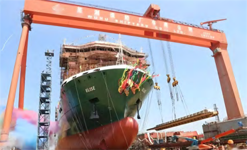

芜湖造船厂为德国船东SAL Shipping建造的“虎鲸”级(Orca Class)14600载重吨多用途重吊船首制船“ELISE”轮日前交付,该船船体设计和相关设备满足低温要求,具有1A冰区符号,符合《国际极地水域船舶作业规则》要求,能够保障船舶极地水域安全航行。
“虎鲸”级船采用紧凑高效的主发动机和柴电混合动力系统,具有更高的燃油经济性和冗余度,智能能源管理和回收系统可在停靠港口时使用岸电,配置的双燃料发动机未来可通过燃烧甲醇帮助客户实现碳中和运输。
装卸方面,该型船装配两台起重能力各为800吨的克令吊。
“ELISE”轮交付/芜湖造船厂

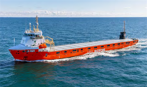

在土耳其,Atlas船厂手持4艘来自荷兰航运企业Longship的4艘8600载重吨甲醇预留多用途船订单。
该型船由希腊船舶设计公司Ankerbeer研发,配有低转速大直径固定螺距螺旋桨,初期采用柴电推进系统,经过改装可使用替代燃料。
根据需要,这型船为运输生物质固体燃料进行了设计优化,具有一个舱口长81.9米的全箱形货舱,适用于装载件杂货和敞口状态下的项目货物运输。
