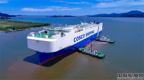

核心提示:7月10日,福建船政旗下马尾造船为交银金融租赁建造的首艘7500车位双燃料汽车滚装船“闽江口”(XSI463E)顺利交付,在福州港引航站的引领下缓缓离港,比合同交付期提前139天。该船将在上海完成装船作业后,搭载4800余辆商品车前往波湾运营。

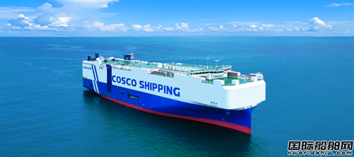

该船由上海船舶研究设计院设计,总长199.9米,垂线间距离195.6米,型宽38米,型深14.8米,设计吃水8.65米,最大吃水10米。
该船推进系统设计成单机单桨,采用LNG双燃料主机、单艏侧推、电动RORO系统,货舱设13层车辆甲板。
该船全车库可装载锂电池新能源汽车和传统燃油汽车,11、12和13层甲板可运输以氢气和天然气为燃料的新能源车1952部,5和6层甲板可装运部分包装类危险品,其中有4层活动甲板,高度可调整3个位置,装载调配灵活。
主要装运包括重型卡车在内的各型车辆,入级ABS船级社。

该船设计满足国际海事组织严格的TIER III排放标准要求,采用多项先进绿色环保技术,运行过程中将大幅节能减排;与传统燃料油汽车船相比,可节省约20%的能耗,减少约27%的碳排放、30%的氮氧化物排放、99%的硫化物排放和90%以上PM颗粒物排放。

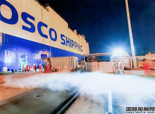

在全部采用液化天然气的模式下,续航能力达到了12000海里,且该船主机配置高压LNG系统,甲烷逃逸接近为零。
该船最大可装载量达到7700车位,装车量较国内同型船多约770个车位;实现CCTV监控系统全覆盖货舱区域,可全程实时监控车辆状态;系统采用红外感温成像技术、图像识别算法、物体监测算法、边沿计算等数字化手段,全程对舱内温度及车况进行实时监控,提供高温预警、超高温报警,为汽车运输保驾护航。

作为百年船企马尾造船首次承建的大型双燃料汽车运输船,其下水后第22天动主机,第23天加注LNG,第42天油和气一次试航,7天成功完成各项试验,船舶总体性能优良、各项设备运行正常,其码头周期仅75天,整体建造质量与速度达国内先进水平。
