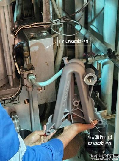

此次该公司交付的回油立管采用不锈钢生产,使用了称为Selective Laser Sintering(SLS)的增材技术,利用激光将粉末材料烧结或者融化成坚固结构。
 轻快好省!Pelagus 3D公司与川崎重工合作3D打印船舶备件,
通过增材技术,使回油立管部件备件的重量减少了90%,从传统的75公斤减少至大约8公斤,而且这种轻重量还无需使用起重机进行安装,能在维护期间确保不中断运营。
与传统生产相比,增材技术将生产时间从之前的135天减少至15天,很好的满足了部件备件的即时需求,从而缩短了船舶的停工时间。
Pelagus 3D公司已经和日本川崎重工合作,将传统的部件备件生产改成增材技术生产。
川崎重工作为原始设备制造商,在优化部件设计、将10个部件合并为一个部件并提高流动效率方面发挥了关键作用。
这一设计创新不仅提高了可加工性和安全性,还通过最大限度地减少材料用量实现了可持续发展目标。
