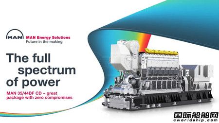

这款新发动机是STX发动机公司在2019年与韩国大型船企签订发动机合同并完成供货的L35/44DF CR发动机基础上进一步改进的型号,只由MAN的专利许可方生产,专门设计用于集装箱船和LNG船,并为甲醇及其他未来燃料做好准备。
在新款 MAN 35/44DF CD发动机中,高功率密度减少了每艘船所需的发电机组数量,从而有效降低油耗和排放。
MAN 35/44 DF CD发电机组在燃气模式和柴油模式下均符合 Tier III 标准(采用选择性催化还原技术,SCR)
同时减少甲烷逃逸:减少气隙容积,使用跳缸技术控制柴油机负荷在35%的发动机负荷以下正常运行,自适应燃烧控制,并运用 SCR,可靠和安全地减少甲烷逃逸。
通过这种方式,与行业标准相比,甲烷逃逸率可减少85%。
MAN 35/44DF CD适用于未来的甲醇燃料应用、满足进一步减少二氧化碳排放的要求以及“Fit for 55”气候提案。
 STX发动机与MAN举行35/44DF CD双燃料发动机启动仪式,
新款 MAN 35/44DF CD 发电机针对高功率密度进行了优化,尺寸更小,易于在船上集成。
例如,在液化天然气运输船上,只需要三台 MAN 35/44DF CD发电机组(3x8 缸,560 kW/cyl),以替代常规的四台发电机组配置(例如,2x6 + 2x8 缸,480 kW/cyl)
这将为客户节省资本支出,减少所需的发电机数量、船舶空间和安装费用。
一旦船舶投入营运,可以节省燃料、排放、维护和磨损等营运成本。
据了解,新款 MAN 35/44DF CD 提供全方位的性能。
从低碳排放到高功率密度面面俱到。
MAN 35/44DF CD在成熟的性能基础上,整合了最新技术,以最高效率满足不断变化的市场需求。
新款 MAN 35/44DF CD 适合大多数发电机组应用,并为未来燃料的使用和进一步碳减排做好准备。
