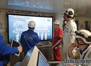

为了确保试航安全、有序、高效地进行,“爱达·魔都号”完工试航工作组发挥了独特的指挥中枢功能作用。
每天上午和晚上组织召开试航项目计划协调会,召集船东、船检、承包商、服务商等有关负责人和专家,一同检查、协调当天和次日进行的项目验收情况和计划落实情况,做到问题当场解决,绝不拖延推诿,大大提高了试航的工作效能,展现了试航团队职业、专业和敬业的精气神,也激发了参试人员旺盛的斗志和攻坚克难的勇气。
在试航工作组靠前指挥和试航团队的共同努力下,航速测试、耐久性测试、无人机舱测试、自动化智能电网功能测试、通用广播报警声压测试及磁罗经校准等项目或同步、或交叉有序展开,且一个项目接着一个项目顺利通过验收。
在短短的六天五夜时间里,试航团队严格按照试航计划,开展各项试验验证工作,共完成试验项目88个,涉及调试程序31份,全面验证了船舶操纵性能、自动化水平、航行安全舒适性及相关排放指标。
试验结果表明,中国首制大型邮轮“爱达·魔都号”各项性能指标符合相关法规和规范的规定,满足合同和技术规格书要求,全部通过船东和船级社的确认,完工试航取得圆满成功。
