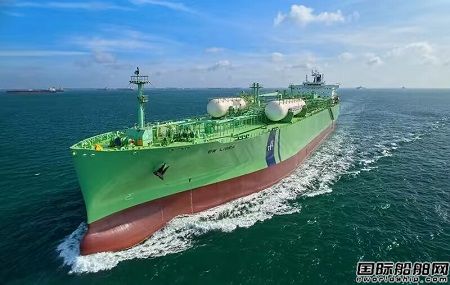

核心提示:2022年是BW LPG公司全部15艘双燃料液化石油气船(VLGC)改装LPG动力航行的第一年。BW LPG 已经证明了双燃料液化石油气运营的价值,超出了公司满足 IMO 2020 年硫上限法规的最初目标。
BW LPG公司已经展示了双燃料LPG运营的价值,超出了该公司满足IMO 2020硫上限规定的最初目标。
2020年10月,“BW Gemini”号LPG运输船成为第一艘将低速主机改装为LPG双燃料发动机的超大型气体运输船(VLGC)。
与重燃料油相比,LPG可减少大约97%的硫氧化物排放,大约90%的颗粒物排放,大约15%的二氧化碳排放和大约20%的氮氧化物排放。
作为全球最大的超大型气体运输船船东和运营商,BW LPG公司船队的总力超过了300万立方米。
该公司认识到了进行动力改装的优势,而不用投资建造新船替换旧船。
与新造船相比,船舶改装可减少大约95-97%的二氧化碳排放量,而且改装时间只需2个月,而新建造往往需要2年时间。

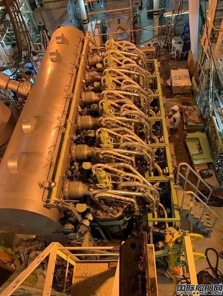

图:6G60ME-C9.2 型发动机改装为 MAN B&W 6G60ME-C9.5-LGIP 双燃料型,能够使用燃油和液化石油气运行。
2022年6月,在MAN PrimeServ的监督下,“BW Malacca”号主机改装为双燃料的作业在招商工业深圳友联船厂完成,这是BW LPG公司系列15艘船舶改装中的最后一艘船。
在该船的5年间隔干船坞期间,其MAN B&W 6G60ME-C9.2型发动机被改装为能使用燃料油和LPG的MAN B&W 6G60ME-C9.5-LGIP发动机。
MAN公司表示,其B&W ME-LGIP是全球首个也是唯一一个具有液态气体喷射功能的双燃料发动机,可以在传统的重燃料油、船用汽油和LPG燃料之间切换,不会损失任何性能或效率,ME-C发动机的模块化设计原理,使其能很容易就改装为LGIP。
