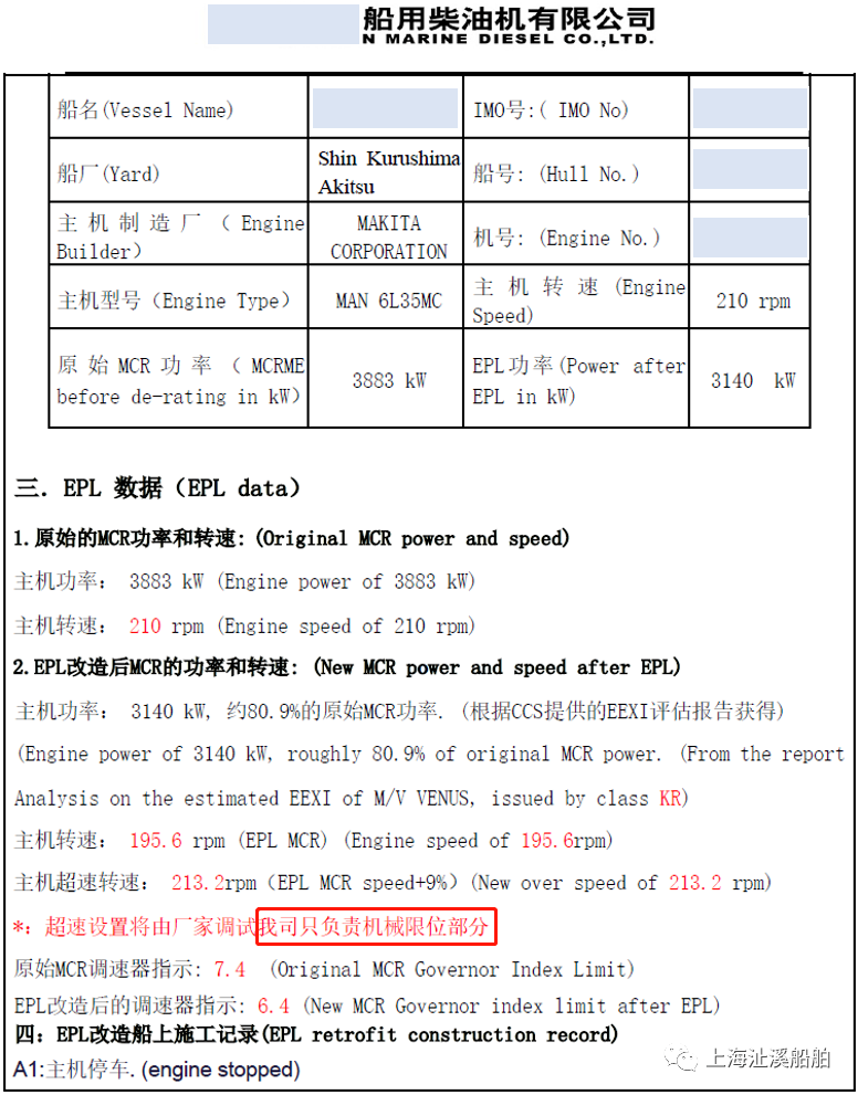

因此,船用主机Licensor授权方和制造厂在设计EPL技术方案(EPL Report,OMM)和实船安装时,对MC机型,主机服务工程师只负责机械限位的设定以限定主机的功率,并不负责主机调速器参数的修改,如下图所示。
 为什么主机EPL需要设置电子调速器,
图2. 主机制造厂EPL安装报告
主机制造厂最多只会建议船东自己联系调速器厂家重新设置电子调速器,但很多船东对这个问题缺乏深刻的认识,既不清楚也没有动力再去花钱请调速器的厂家服务工程师来重新设定电子调速器。

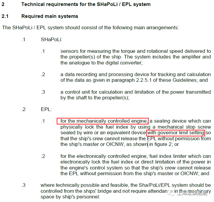

首先,在公约层面,MEPC.335(76) 2.1.2Technical requirements for the SHaPoLi / EPL system中明确规定,机械控制式主机(MC机型)EPL需安装密封的机械限位并配以调速器限位的设置:EPL for the mechanically controlled engine by using a mechanical stop screw sealed by wire or an equivalent device with governor limit setting.
 为什么主机EPL需要设置电子调速器,
图3. MEPC.335(76) 2.1 EPL required main system
因此,EPL安装之后调速器重新设置也是公约要求,为了保证船舶的航行安全,建议船级社在EPL检验时应加强此方面的检查。

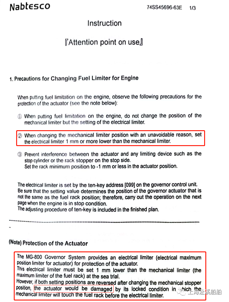

此外,电子调速器说明书中也有明确的警告,调速器提供一个电子限位用以保护伺服驱动器,电子限位必须比机械限位低至少1mm。
当因不可避免的原因调整机械限位的位置时,应重新设置调速器的电子限位比机械限位低至少1mm,否则调速器的驱动执行器可能会因此损坏。
图4. NABTESCO调速器说明书对电子限位的说明
因此对MC型的主机(mechanically controlled engine),EPL机械限位安装之后,电子调速器必须重新设置,否则轻则导致调速器控制器出现故障,重则直接损坏调速器驱动执行器。

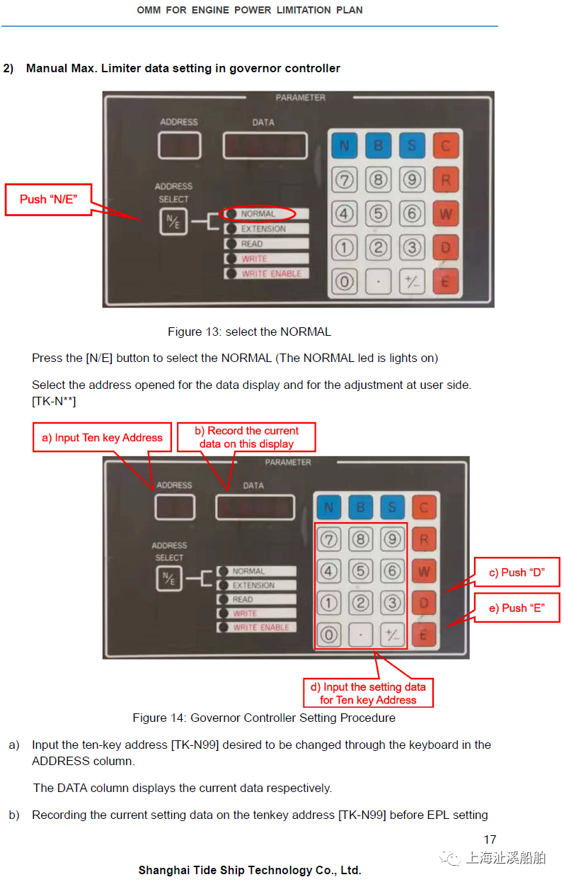

但不论是解除还是恢复EPL,船员不仅要掌握机械限位的解除和安装,还必须要自己掌握电子调速器的设定,否则仅解除机械限位,调速器的电子限位还在原来的设定值,主机仍无法使用EPL的储备功率。
在恢复EPL时,如果不重新设置调速器的电子限位,则无法保证电子调速器的安全。
 为什么主机EPL需要设置电子调速器,
图5. 电子调速器设置操作说明书示例
针对上述情况,我司设计的OMM(EPL Report)针对每个机型和电子调速器型号量身定制EPL解除和恢复的操作流程,包含机械限位安装,调速器电子限位设置的详细操作步骤,图文并茂,傻瓜式操作(如上图5所示),不需要专业服务工程师的指导,让 船员自己就能掌握机械限位的安装和调速器的设置,从而保证主机EPL的管理和使用全面符合MARPOL公约的要求
