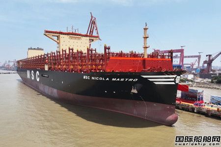

该船由中国船舶沪东中华设计,入级DNV。
船舶总长399.99米,型宽61.5米,型深33.2米,最大堆箱层数可达25层,可装载24116个标准集装箱,是目前全球装箱量最大级别的集装箱船型。
该船配备混合式脱硫装置,采用全新绿色环保、高效节能与安全等技术设计,其小球鼻艏方案、大直径螺旋桨和节能导管等装置,有助于发挥船舶的快速、节油性能。
