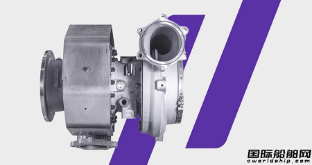

目前,Accelleron的涡轮增压器已经可以满足某些发动机燃烧氢的要求。
例如,在燃烧混合氢气的某中速气体内燃机项目上,我们的TPS57-F32涡轮增压器经过不同运行时间的拆检,显示出极其出色的性能与机械表现。
Accelleron将支持我们的客户开发适合新燃料应用的发动机,并且通过改进我们的涡轮增压器产品使之满足新燃料的需求。
