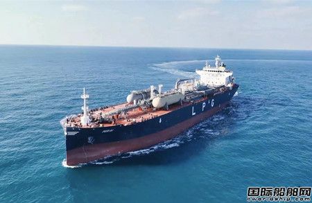

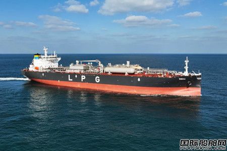

该船入级美国船级社(ABS),总长180米,型宽30米,货舱布置3个独立全冷式A型液舱,主甲板布置2个500立方米的C型甲板罐,满足船东的燃气和换货使用要求,总舱容达到41000立方米。
该船采用VS-BOW®线型技术,配合江南自主研发、整合于舵叶的节能舵球,航速和能耗指标都达到国际领先水平;机舱内布置一台LPG双燃料低速主机和轴带发电机,满足EEDI-3阶段的要求,在LPG燃气模式、带轴发的状态下,硫氧化物(SOx)的排放可以降为“零”
