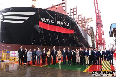

3月30日,中国船舶集团旗下江南造船联合中船贸易为交银金融租赁有限责任公司和地中海航运(MSC)建造的全球最大24100TEU级超大型集装箱船系列船第一艘“MSC RAYA”号正式交付。
交银金融租赁董事长徐斌、中船贸易副总经理林峰、MSC项目组现场经理CHUL-HO SONG、教母洪涟、江南造船董事长林鸥、副总经理胡宏宇等出席仪式。

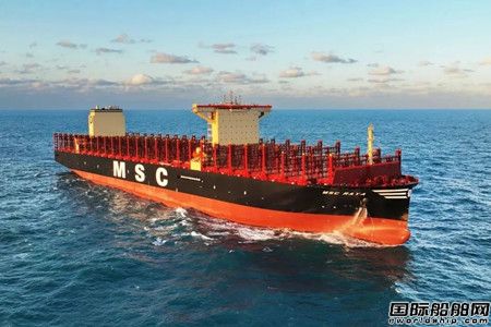

该船由中国船舶集团沪东中华设计,入级DNV。
船舶总长399.99米,型宽61.5米,型深33.2米,最大堆箱层数可达25层,相当于22层楼的高度,打破了去年十月公司交付的24000箱的纪录,可装载24116个集装箱,是目前全球装箱量最大级别的集装箱船型。
该船配备混合式脱硫装置,采用全新绿色环保、高效节能与安全等技术设计,其小球鼻艏方案、大直径螺旋桨和节能导管等装置,有助于进一步发挥船舶的快速、节油性能。
该船建造团队坚持“高质量保交船”目标,在延续箱船“844”建造节律的同时,实现了“完美隔舱”理论的实际应用,更将此前应用在24000箱超大型集装箱船上的船箱盖绑扎一体化、船机桨轴舵一体化等建造模式进一步提升。
该船是目前为止江南造船箱船系列建造中最快最好的一艘
