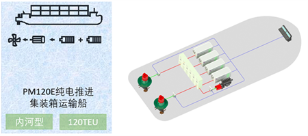

a.PM120E 纯电动集装箱船(内河型)
PowerMaster Model 120E,简称PM120E ,属于内河型电动120箱集装箱船,敞口船, 前桥楼,通过四个集装箱式电池组(1800kWh)供电,设计航速7 节, 续航里程187 海里(347公里)
本船为内河型纯电动集装箱船舶,适合京杭大运河的河道和船闸航行,属于国家交通部内河标准船型之一。
本船采用集装箱动力电池“换电模式”,四个集装箱电池放置在船的后部,露天甲板上面,并通过四个国标直流接插件联结,在船上放电,岸上充电。
蓄电池单体采用中国船级社(CCS)认证通过的磷酸铁锂方块电池(LFP280),并配合电池管理系统(BMS)工作,可以通过4G通讯。
四个集装箱动力电池通过岸上的160KW充电桩进行两路同时充电,充电时间为6.5小时。
本船采用先进的全回转对转桨作为主推进系统,适合浅水航行,操作灵活,转弯半径小,顶置永磁电机,通过双水冷DC-AC逆变器进行控制, DC-link直流组网柜采用双直流母线分段运行,左右舷的动力系统各自由两个独立的集装箱动力电池供电,空冷结构,内置DC-DC变流器,保护熔丝,母联开关和 EMS控制器等。
为了考虑船东的订购PM120E的资金,一次性投入过高,我们将通过国家电网提供集装箱动力电池的租赁业务,按照5年的质保期来签订租赁合同。
本船的智能航行系统为定制化产品,根据船东的需求来量身定制。
本船为零碳排放和零碳氧化物排放船舶,同比120TEU燃油集装箱船,年减少碳排放250吨。

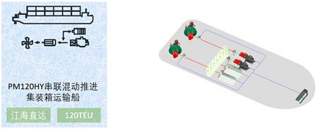

b.PM120HY 串联混动集装箱船(江海联运)
PowerMaster Model 120HY,简称PM120HY ,串联混动型,属于江海联运型120箱集装箱电动船,敞口船, 前桥楼,通过两个集装箱式电池组(1935kWh)供电,设计航速7 节, 纯电续航里程124 海里(230公里),加上船上柴油发电机组(2x162kW )进行增程式发电,考虑船上装载5.5吨燃油,总共续航里程为1690公里。
本船适合沿海和内河A,B级航道,不但可以在洋山港到外高桥码头的海上运输,还适合黄浦江,太湖和京杭大运河的河道和船闸航行,属于国家交通部内河标准船型之一。
本船采用集装箱动力电池“换电模式”,两个集装箱电池放置在船的后部,露天甲板上面,并通过两个国标直流接插件联结,在船上放电,岸上充电。
两个集装箱动力电池通过岸上的160KW充电桩进行两路同时充电,充电时间为6.5小时。
本船采用先进的全回转对转桨作为主推进系统,适合浅水航行,操作灵活,转弯半径小,顶置350KW永磁推进电机,通过双水冷DC-AC逆变器进行控制, DC-link直流组网柜采用双直流母线分段运行,左右舷的动力系统各自由两个独立的集装箱动力电池供电,空冷结构,内置DC-DC变流器,保护熔丝,母联开关和 EMS控制器等。
同时本船配置两套船用发电机组,为两个集装箱动力电池充电。
为了考虑船东的订购PM120HY的资金,一次性投入过高,我们将通过国家电网提供集装箱动力电池的租赁业务,按照5年的质保期来签订租赁合同。
本船为少量碳排放和少量氮氧化物排放船舶,同比120TEU燃油集装箱船,每年减少碳排放66吨,减碳率,氮氧化物(Nox)和二氧化硫(Sox)的排放率都相应减少27%,。

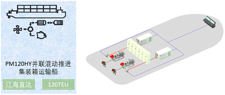

c.PM120HY 并联混动集装箱船(江海联运)
由于采用并联混动动力系统,PM120HY 在上海长江口顶流进入外高桥码头的时候,或者在海上航行时,采用“爆发模式( BOOST MODE)“ 逆流和海上航行, 并在洋山港通过岸电对两个集装箱动力电池进行充电工作。
PM120HY 在上海市区范围内的黄浦江航行时,全程采用“电机模式(ELECTRIC MODE)“推进,没有任何碳排放和氮氧化物排放,当PM120HY 离开黄浦江,进入苏申外港线,进入“柴油机模式(DIESEL MODE)“,由柴油机推进船舶航行,船舶到达苏高新港,完成两个集装箱动力电池的换电工作。
由于有柴油机驱动电机,为电池充电,集装箱动力电池可以全部放电完毕。
同时柴油机还可以通过PTO带动船上的消防泵工作。
PM120HY可以选择在江面上通过“发电机模式(GENERATOR MODE)”对集装箱电池充电。
相比120TEU燃油集装箱船,年碳排放减少140吨/年,减碳率,年氮氧化物(NOx)和二氧化硫(SO2)减排率都为56%。
