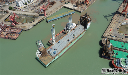

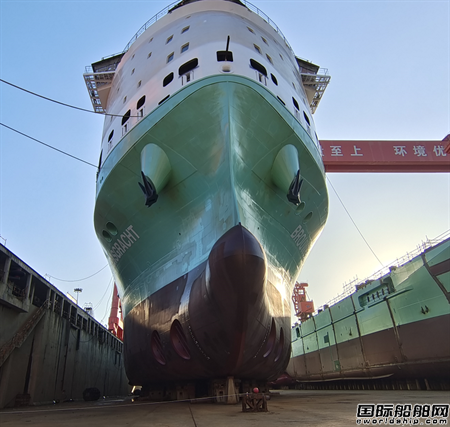

核心提示:4月8日上午,马尾造船建造的12500DW多用途船(MW456-1)和两艘5400DWT集散箱船(MW457-1 2)顺利出坞,同坞建造的12500DW多用途船(MW456-2)配合起浮,标志着马尾造船2022年首批次出坞任务圆满完成。
4月8日上午,马尾造船建造的12500DW多用途船(MW456-1)和两艘5400DWT集散箱船(MW457-1/2)顺利出坞,同坞建造的12500DW多用途船(MW456-2)配合起浮,标志着马尾造船2022年首批次出坞任务圆满完成。
 马尾造船同日完成三船出坞一船起浮,
12500DWT多用途船 该船总长141.3米,两柱间长136.5米,型宽24.5米,型深12.2米,单货舱(非敞口)8米,单货舱(敞口)吃水约7.85米,双货舱(非敞口)8.88米,单货舱(敞口)吃水约8.6米。
该船可运输重大尺寸货物及一般货物如纸张、钢卷等,也可运输集装箱及根据IMSBC规范的散装货物如煤、精矿、矿石等,谷类货物,还可以运输《国际危规》规定的危险品及INF2货物。

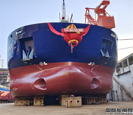

5400DWT集散箱船 该型船总长90.00米,型宽23.00米,型深6.10米,设计吃水4.25米,航速10.5节,入级ABS船级社。
货舱内装运IMSBC规则A&B类散货或集装箱,甲板面可装运集装箱,主要营运于PNG弗莱河及沿海,满足无限航区要求。

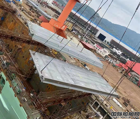

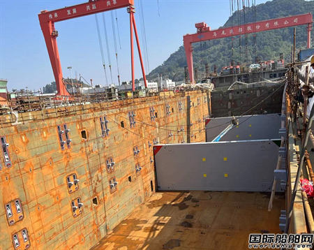

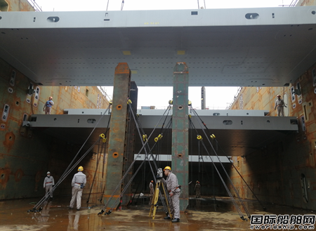

12500DW多用途船二甲板舱盖为吊离式,由4层13个小舱盖连接平铺而成,所有小舱盖均需做到无序对换,船东会对盖、壁的间隙、高差等进行严格检验,并进行高度确认与立柱试验,施工精度要求极高。
 马尾造船同日完成三船出坞一船起浮,
建造过程中,搭载部与各相关部门积极沟通策划试验大纲,协调吊车加班加点展开施工,单单700吨龙门吊即达到了200多吊次,在船坞阶段完成了大部分二甲板舱盖试验内容,大大推进该船整体建造进度。
 马尾造船同日完成三船出坞一船起浮,

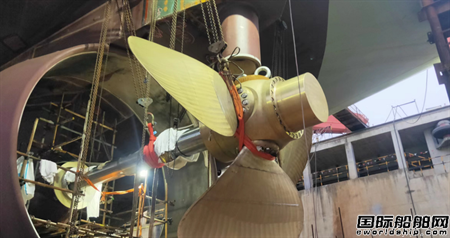

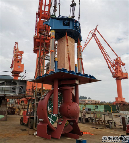

机电部与工艺定额部在12500DWT多用途船建造过程中积极创新各项工艺工法。
施工中,提前开展轴舵系拉线照光工作,让艉管安装、可调桨桨叶预装后进轴、齿轮箱、轴带发电机的定位作业得以有序铺开,并使得转叶式舵机安装实现了紧配螺栓预钻孔、环氧浇筑等,下水前舵系安装完整性达到100%,轴舵系项目完成时间提前7天。
 马尾造船同日完成三船出坞一船起浮,
同时,针对机舱区域基座平面度为1毫米的10个敞开式冷箱进行工艺策划,通过装焊反变形控制、顶装、吊装、密性检查等各环节严控施工质量,为船舶顺利出坞递交一份完美答卷。
 马尾造船同日完成三船出坞一船起浮,
