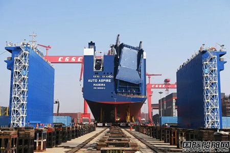

12月27日,中国船舶旗下江南造船为UECC公司建造的3600车双燃料混合动力汽车运输船(PCTC)系列第三艘,也是该系列的最后一艘H2665完成下水作业。
系列船建造团队按照“首制船求突破,2号船保稳定,3号船促提升”的建造理念,确保了该船在总段建造、精度控制、外板线型等各个方面都取得了一定进步。
江南研究院邱华海表示,鉴于浮船坞下水是公司的重大风险,虽然有H2663/64两艘船成功下水经验,但本着“每一次都是第一次”的风险敬畏意识,根据3600PCTC系列船进行统筹规划、一体化推进的项目策划要求。
65船进行设计管理和技术提升:1)主要是通过设计回头看、全天候现场密配等措施,有效控制好改单的数量和下发时间,保障下水全船舾装完整性95%;2)组织多批次进行全船下水前状态清查,统计计算出准确的下水船重量重心,从而计算编制更准确的下水计算方案,从源头上确保下水过程本质安全;3)针对冬季有结冰小车已打滑的风险和63/64两船的前车之鉴,总结优化,查漏补缺,仔细梳理排查下水过程中存在的新风险新隐患,重新计算编制下发方案,优化阶段转换点检要求和完善应急方案,并进行了下水方案评审;确保下水从而力争“又快又好”完成本次 H2665船下水工作。
该船在精度方面提升点比较多。
以滚装设备为例,尾门和侧门建造过程中均实现一次合格,铰链控制在1mm的精度要求,同时吊装时间也大大减少。
该船外板线型和总段完整性上有很大提高;船体外整体过火率低,外板线型光顺美观;9个大总段实现总段总组结构完整性交验,尤其艏部80C总段,很好的控制了薄板曲面的线型;此外,在总段阶段实现了外板舾装的全部安装,为完整性下水打下了良好基础。
 江南造船第三艘3600车双燃料混合动力PCTC下水,
该船在下水过程中遇到大风蓝色预警,为此建造团队成立专项检查小组,分别就浮船坞浮态、船舶缆绳、浮船坞缆绳等进行检查,并建立以小时为单位的报告制度,实时监控船舶及船坞状态,确保下水工作能够安全、顺利进行。
