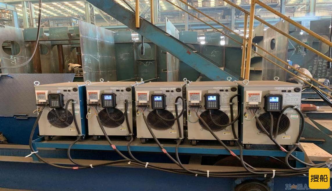

5G应用为LNG船智造提质增效 深度融合焊接工艺 5G应用为LNG船智造提质增效 LNG船被誉为世界造船“皇冠上的三颗明珠”之一,是全球最大最先进的天然气船。沪东中华造船厂制造的LNG液化天然气船屡创世界纪录,为我国的造船事业不断实现历史性突破。LNG船的生产工艺复杂且对质量要求非常高。例如,其对焊接工艺的管控要求极为严苛,在300多公里的焊缝中,不能有一个漏焊点。特别是在货仓狭小的不规则的角落里,必须由殷瓦钢焊接高手来完成。 殷瓦手工焊是世界上难度最高的焊接技术。能够在超级LNG船上进行全位置殷瓦手工焊接的焊工,必须取得代表焊工最高水平的G证才能上岗作业。周师傅就是这样一位超级殷瓦焊接女工,“我主要负责货仓内舱顶位置的焊接,也是全船最难焊接的位置。像焊这种殷瓦件,必须得细心,因为殷瓦板比较薄,很容易烧坏,有的工序比较麻烦,必须得按照工艺一步一步地来完成。” 2020年初,沪东中华造船联合中国联通,运用5G、物联网、大数据、人工智能等技术,深度融合焊接工艺,通过信息化手段来保障焊缝质量,提升焊接效率。据专家介绍,目前沪东中华造船厂切割装焊车间内四万平米的厂房已采用5G室分的方式进行了覆盖,400台数字化焊机已通过5G 网络进行互联互通,通过焊接群控管理平台,将“工艺要求、焊接参数、设备状态”等质量参数与现场“工程派工、班组人员、物量业绩”等管理信息融为一体,实现了“焊机参数预控、焊接过程监测、焊后质量追溯、设备预测维护”等目标,形成“分、派、领、完、结”的工程闭环管理,实现焊接过程规范、质量、成本可控。 周师傅对于5G应用为焊接工作带来的变化表示很满意:“相比过去,数字化焊机通过5G 网络实现了互联互通,从哑设备变成了有脑子会说话的机器,不仅能帮我们高效分配工作,还能在操作层面在线诊断焊机手感参数,实时指导我们焊接过程的规范性操作,并在出现焊缝质量问题时及时警示,这对我们工作有很大的帮助,希望未来随着技术的进步,能有更多智能化的可能,降低我们工作的难度,提升制造效率。”

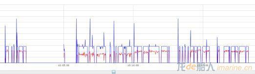

已安装5G采集盒的数字焊机 5G时代的颠覆性创新 让敢想不敢做的场景得以实现 5G网络与焊机是如何深度结合的呢?沪东中华造船项目负责人介绍到:“应用了5G以后,我们发现焊机数据交互时延从100ms降到了20ms以内,丢包率大幅降低,稳定性也提升了。很多以前敢想不敢做的场景得以实现。” 项目负责人表示,利用5G的低时延特性,实现了焊机手感参数的在线诊断。每天工人在焊接之前是要做很多准备工作的,如起弧、试焊等调枪工作,调试时间在500ms内完成,普通网络根本无法进行采集。5G低时延特性提高了5-10倍的采样频率后,调枪参数的采集成为可能。管理平台通过对3000个工人的调枪数据进行滚动式地采集、清洗及分析,选出好用的手感参数,择优下发还未开工的工人,试焊时间减少60%。同时该技术降低了船企对于焊工选人用人的门槛,在重工业就业人员大量流失的时期,一定程度缓解了企业的用工荒。

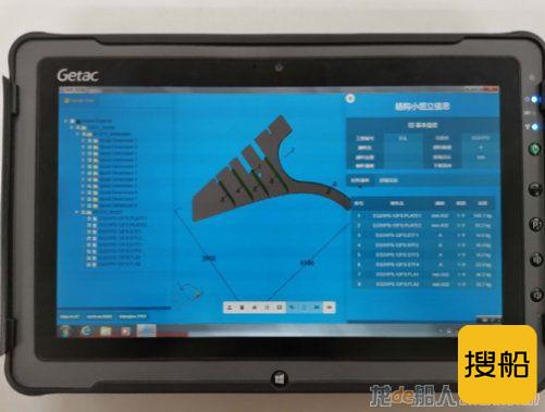

提高采样频率后的焊机参数波形 而基于5G的大带宽特性,实现了焊接作业的数字孪生。通常作业派工使用的纸质清单,工人边工作边看图纸,非常消耗注意力,并且纸质图纸容易污浊和丢失。现在通过5G将三维模型直接投放到现场终端上,工人实时反馈施工情况,系统自动匹配下一步工序和工艺参数,实现了设计与生产数据协同。
