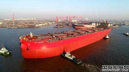

据了解,该船是江苏新时代造船为韩国船东泛洋海运建造的最新一艘325000载重吨VLOC“SEA ZHOUSHAN”号,在4月22日刚刚签字交付。
中国船厂接力!淡水河谷迎来全球首艘“风动力”矿砂船
据国际船舶网了解,这是新时代造船建造的泛洋海运系列6艘325000载重吨VLOC项目的最后一艘,该系列船总长340米,垂线间长333.1米,型宽62米,型深29.5米,结构吃水21.4米,载重32.5万吨,入级韩国船级社(KR)
“SEA ZHOUSHAN”号的建造过程已考虑了旋翼帆技术的适装,船舶设计和旋翼帆整合则由上海船舶研究设计院负责。

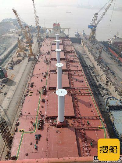

在建造完工之后,“SEA ZHOUSHAN”号在太平洋海洋工程(舟山)有限公司完成了旋翼帆安装,这是全球首例超大型矿砂船加装旋翼帆项目。

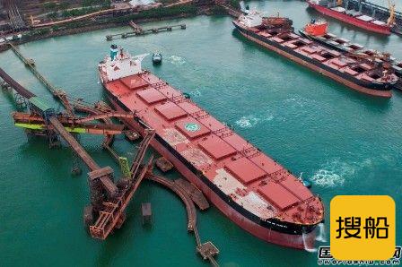

预计“SEA ZHOUSHAN”号将于未来数日内从中国出发驶往巴西,随后将在淡水河谷位于巴西的港口之一装载首批铁矿石,其平均航程需要40天。

他还表示,淡水河谷为公司所有港口均建立了3D模型,以分析船舶的系泊方式。
旋翼帆将倾斜以便装船机作业。
“装船过程将不受干扰。
他说。

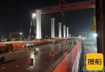

“SEA ZHOUSHAN”号上安装的旋翼帆呈圆柱形,每个旋翼帆直径4米,高24米,其高度相当于一座7层高的楼房。
在运行期间,由于马格努斯效应,旋翼帆会根据船舶的环境和运行条件以不同速度旋转,从而产生压力差,推动船舶前行。
Norsepower介绍称,该系统是完全自动化的,能够根据风力是否可以节约油耗和排放而自行感应启动,并且优化的船员的时间和资源。
同时,为了使港口货物作业顺利进行,旋翼帆可以通过液压缸倾斜,不会影响港口装卸。
