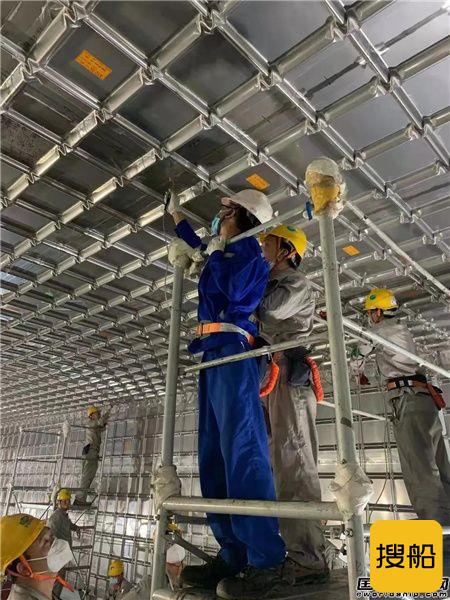

核心提示:日前,18600立方米LNG加注船船东建造组发来表扬信,祝贺沪东中华取得该船1号舱MARK III型围护系统主膜氦气试验首次零漏点的佳绩,称赞总装二部围护系统团队建造工艺先进,焊接技术精湛,对项目组付出的辛勤努力表示感谢。
日前,沪东中华取得18600立方米LNG加注船1号舱MARK III型围护系统主膜氦气试验首次零漏点的佳绩,船东建造组发来表扬信,称赞总装二部围护系统团队建造工艺先进,焊接技术精湛,对项目组付出的辛勤努力表示感谢。
MARK III型围护系统主膜采用的是厚度仅为1.2毫米的304L不锈钢波纹板。
加注船单舱焊缝总长度近6000米,其自动焊对波纹板搭接间隙要求极高,要求小于0.3毫米,实现零漏点难度极大。
沪东中华MARK III型围护系统主膜氦气试验首次实现零漏点
安装阶段,围护系统部严格落实每一块波纹板安装、焊接实名制制度,每一块波纹板都有质量跟踪。
安装人员把波纹板搭接尺寸和搭接间隙做到符合要求,自检互检人员一丝不苟地检查定位焊和间断焊,确保每一块波纹板安装符合GTT文件标准。
施工人员在焊前对每块板的装配进行二次检查,发现问题及时上报、修正。
自动焊和手工焊完成后,自检互检人员对每一道焊缝进行仔细检查,以确保没有气孔、咬边、电弧打伤等缺陷,发现问题及时进行修补。
各道工序紧密衔接,管理和技术人员通力协作,遇到问题及时与GTT、船东、船检进行沟通,大家全力确保焊接质量,最终实现MARK III 型围护系统主膜氦气试验首次实现零漏点的佳绩。
