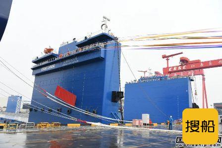

近日,中国船舶旗下江南造船建造的大型浮式作业装置正式交付,被命名为“江南长兴八号”,该装置的投入使用将为公司实现节拍化造船再次提速打下基础。
该装置型长256米,型宽60米,型深7米,设计吃水4.8米,尾塔楼顶甲板至基面28.9米、首塔楼左舷顶甲板至基面30.6米,最大沉深21米,最大举力32000吨。
舭部一共12个海底门,底部设置40个压载舱,舱容101000立方米,配备了10台超大排量的压载泵,每个泵每小时最大排量为4500立方米,实现快速调整压载水、快速升降。
采用阀门遥控等先进技术,实现中央控制室遥控操作,自动化程度极高。
该浮式作业装置为钢质箱型船体、四角设塔楼/浮箱、举升甲板无脊弧无梁拱、雪橇型艏艉部、圆舭的非自航无人下水工作船。
可满足巴拿马型散货船、中小型液化气船、远望系列、海工模块、大型、超大型巨型总段的下水、驳运等作业,可有效降低平台和船坞的建造回转压力。
