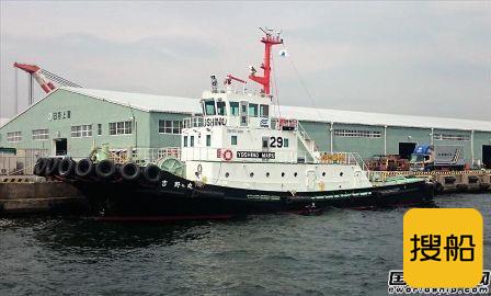

12月4日,日本邮船宣布,日本邮船及其下属研发机构Monohakobi技术研究所(MTI)与合作伙伴京滨Dock公司和日本海洋科学公司一起,使用搭载了“有人远距离船舶操纵系统”的拖船“吉野丸”号进行了第二次实验。
与第一次实验相同,此次远程操纵实验也在东京湾进行,在大约400千米外的兵库县西宫市陆上支援中心远程操作拖船“吉野丸”号。
此次实验主要是为了应对设备异常或船岸通信故障,对拖船状态进行了检测和评估。
日本邮船完成第二次远程船舶操纵实船实验
“吉野丸”
在实验中,陆上支援中心向船舶发出远距离信号,要求船舶尽快停船,并以较低的速度继续航行直到抵达下一个航点,以确保船舶安全运行,或是在设备出现故障或船岸通信出现问题时保持有限的船舶使用。
