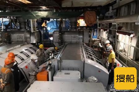

11月6日,厦船重工2800客邮轮型客滚船迎来了又一个重大节点——船坞内发电机动车。
众所周知,电推船的发电机也就是主机,是推力装置的供能所在,它是整艘船的“心脏”,只有“心脏”跳动了,各个系统才能正常运行。
上午10:30,“燃油压力正常,滑油压力、温度正常,高温水压力、温度正常,启动空气压力正常,动车前的各项数据正常,准备启动主机”,伴随着一系列参数从对讲机里面传来,同时听到机舱传来一阵轰隆声,5号发电机顺利运转起来了服务商和轮机调试人员有条不紊的检查各个压力表、温度计以及报警点是否正常工作……为了这一刻,殊不知勤劳的厦船人奋战了多少个日日夜夜,熬红了双眼。
从前期的主机动车策划到后期针对主机动车的专项施工,所有的环节都紧密相扣。
随着发电机的动车成功,标志着机舱由安装完整阶段开始进入全面设备调试的阶段。

2020年9月以来,进入发电机调试准备的关键阶段,项目部牵头组织召开发电机动车专项推进会,发布专项计划、负责人、和动车倒计时,并每天对专项计划进行跟踪核对。
在周密的安排布置下,发电机动车的20个管路系统安装、15个管路系统密性、7个管路系统串水、4个管路系统串油、舱室加油加水、发电机中压电缆接线、岸电通电、IAS自动化系统开通运行、泵浦系统调试、空压机调试、锅炉调试、分油机调试等一个个关键项目陆续按节点完成。
从10月8日到11月5日,瓦锡兰工程师在发电机保养升级的同时,顺利完成前机舱三台发电机调试动车前涉及油、水、气等相关系统共计147个项目的检查工作(每台发电机49项)
同时厦船、瓦锡兰和ABB完成5#主机608个静态报警点的自查和交验。
所有项目的检查确认都得到了厂家、船东和船检的高度认可。
