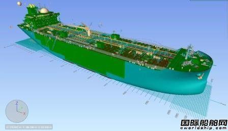

由于受新冠肺炎疫情的影响,厂家的设备资料提供的比较晚,技术中心克服困难,提前进行生产设计建模,把详细设计的部分工作前移,减少了因设备资料晚造成的设计影响。
截至目前,项目图纸送审超过率95%,整体建模也达到90%以上。

在与船东结构详细设计在初期的方案选择和后续设计过程中,不断优化改进结构形式,以实现简化结构/减轻重量的目的,取消货舱顶墩结构设计,单船节省了147吨高强度钢,另外还对平台结构进行改进、肘板设计优化、焊接节点优化等,单船共节省钢材和焊材263吨、铸钢件1.6吨;在系统方面,通过对原理图的优化,机舱、货舱、上建区域累计减少阀门60个,并经和船东沟通,将原规格书要求的货油注入管对角布置改成单侧布置,全船减少管材近500米,减少材料费50万元。
