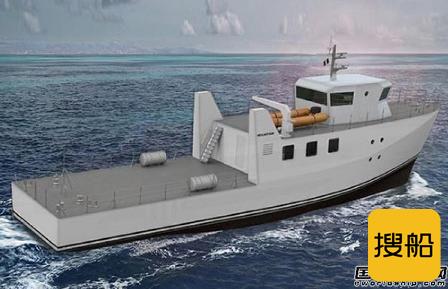

意大利造船集团Fincantieri将建造全球首艘零排放氢燃料电池动力试验船。
据悉,Fincantieri那不勒斯Castellammare di Stabia船厂近日举行零排放试验船ZEUS(Zero Emission Ultimate Ship)龙骨铺设仪式,这是全球第一艘此类船舶,将于2021年交付运营。
ZEUS船长约25米,重约170吨,除了配备一台混合动力发动机(包括2台柴油发电机和2台电动机)作为常规推进系统之外,还配备了130千瓦的氢燃料电池系统,该系统将使用存储在船上的8个金属氢化物瓶中约50公斤的氢气提供动力,并采用已经在潜艇上应用的技术;以及一个电池系统,可以保证船舶以7.5节的速度实现8小时零排放航行。
ZEUS的推进系统以四种不同的方式为发动机提供动力:
1、零噪音,仅使用锂电池,保证在4节航速下4小时的航程;
2、零排放,由燃料电池提供动力;
3、在电池充电时使用柴油发电机巡航;
4、使用柴油发电机巡航,航程60小时,航速9节。
