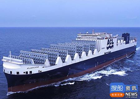

  10月27日上午,由沪东中华造船(集团)有限公司建造的全球首艘G4型45000吨集装箱滚装船“大西洋之星”号在长兴造船基地建成交付。
  “大西洋之星”号是沪东中华为大西洋货运(ACL)公司建造的一批次5艘集滚船中的首制船,建成后将投放地中海—大西洋—美洲航线。
该船由沪东中华设计并建造。
该船全长296米,型宽37.6米,型深22.95米,设计吃水10.25米,设计航速18节,共有7层汽车滚装甲板。
其中汽车装载面积达28900平方米,最大搭载集装箱数为3800个标准箱。
它是目前世界上最大、最新、最先进的集滚船。
