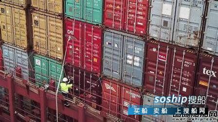

此次的合同使这家大型集装箱船队率先享受了HydroPen系统的技术优势,使船员能安全和有效的处理成本高昂的高处集装箱火灾。

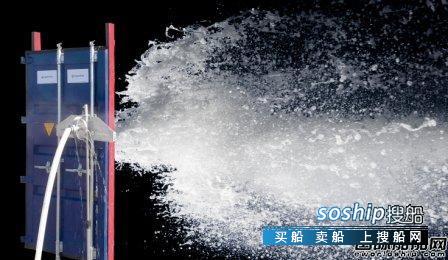

通常情况下,当集装箱火灾高度超过船员可及范围时,船员会使用水对燃烧的集装箱及其周围固定在一起,间接地进行灭火。这种常规方法是无效的和危险的,并且会损坏货物。然而,智能设计的HydroPen系统使用加压水,能钻穿集装箱门,然后自动切换到灭火模式,直接从源头灭火。

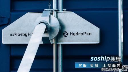

使用HydroPen系统所需要进行的训练也很少,船员只需使用随系统提供的伸缩式升降机将HydroPen钻探装置吊到燃烧集装箱的门上,然后自动进行钻探和灭火过程,对船员的风险降至最小。
HydroPen系统能够根据火灾类型,将灰水、泡沫甚至二氧化碳喷入集装箱。此外,该系统只需要船上现有的消防水龙带和水压就可以工作。
