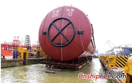

近日,上海江南造船厂为上海打捞局建造的1200吨打捞浮筒下水。该项目节点的完成,标志着1200吨打捞浮筒建造已经进入最后阶段。
该打捞浮筒将用于打捞沉船、援救失事船只,以及对水面船只的拖带、扶正等作业。该浮筒下沉深度可达60米,内部以水密舱壁隔成前后二个端舱和一个中舱,下沉后可在水下用压缩空气来排除筒体内的水,其排水量与浮筒重量之差,构成浮筒起浮力。该浮筒最大起浮力为1223吨,设计使用寿命30年。该浮筒长23米,直径9.8米,总排水体积1647.6立方米,空浮筒正浮状态时吃水为3米。该浮筒上有4个拖桩,作为拖曳之用,另有4个羊角,作为导向和系缆之用,也可作缚拖用。其在外筒顶部人孔盖上设有速沉阀,打开速沉阀可使浮筒快速下沉;中部顶面设有总充气阀组,筒内各舱压缩空气的输入量及压力大小均由打捞工作船控制。当压缩空气通过各管道进入相应舱室时,各相应舱室内即刻将海水通过底部的吸入口管路排出,使浮筒获得浮力。在浮筒3个水密隔舱内安装有4个导波雷达变送器,用来采集浮筒内的水位信号,并将采集的信号输送至工作母船;母船对数据进行处理,在电脑屏幕上显示多个浮筒内各个水舱的液位状况及浮筒纵倾姿态,从而进行打捞等作业。
