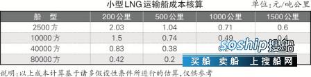

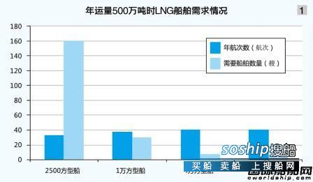

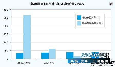

根据中国LNG市场需求,中国海洋石油总公司(中海油)开始在沿海及沿江规划布局小型LNG接收站。假设未来小型LNG接收站的接收能力为500万~1500万吨,平均运距为1000海里,年运量达到500万吨,船型按2500方算,需要160艘LNG运输船;船型按1万方算,需要30艘LNG运输船;船型按4万方算,需要7艘LNG运输船;船型按9万方算,仅需4艘LNG运输船(见图1、2)
