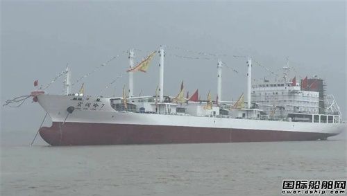

核心提示:4月3日上午8点58分,宏润远洋第三艘10500吨冷藏运输船 ——“宏润冷7”,在浙江东红船厂顺利完成吉水仪式。
4月3日上午8点58分,浙江东红船厂承建宏润远洋第三艘10500吨冷藏运输船 ——“宏润冷7”顺利完成吉水仪式。
本船CCS入级检验,为钢质、双底单壳、单甲板、混合骨架式、单机、单桨、艉机型、具有艏艉楼的冷藏运输船,航区为无限航区。
货舱区域设平面舱壁;货舱区域双层底、主甲板,机舱区域主甲板为纵骨架式结构;舷侧、货舱平台、艏艉端部及上层建筑等均为横骨架式结构。
B2级冰区加强。
该船总长145.20米,型宽19.60米,型深11.50米,设计吃水8.25米,载重量约为10500吨,冷藏舱(净)约13018.78吨,航速14.90节,总吨位8972吨,净吨位4824吨,主机功率1套×4770kw×142r/min,主发电机组3套×750kw×1000r/min,应急柴油发电机组1套×120kw×1500r/min。
本船有四个冷藏货舱,每个舱壁为水密,并覆盖有泡沫塑料隔热材料,使相邻舱室互不导热,可以满足不同货种对温度的不同要求。
冷冻机舱配有制冷装置,包括制冷机组、蒸发器、泵组和各种有关管系。
制冷机组一般由制冷压缩机、驱动电动机和冷凝器组成。
根据货物所需温度,制冷装置可控制冷藏舱温度为 -35℃以上,当舱温达到-35℃时温控器使电磁阀自动关闭,停止供液。
