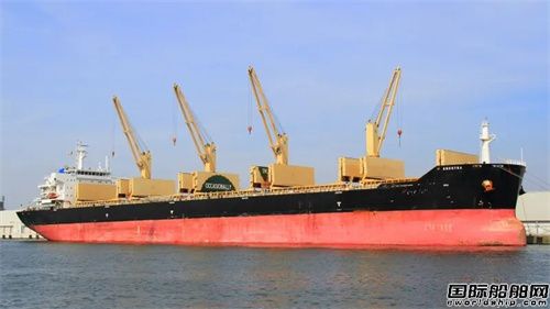

Andreas 91800DWT散货船800kw轴发改造
继希腊“KANARIS”177,000 DWT散货船轴发改造项目顺利交付后,中船赛思亿又成功签订新的海外轴发改造项目订单,也是赛思亿在塞浦路斯的首个轴发改造项目。
本次改造的“ANDREAS” 91800DWT散货船,船长229米,宽40 米,设计吃水14.7米,入级LR船级社。
“ANDREAS”将加装中船赛思亿轴发系统,该系统采用850kW分半式永磁抱轴电机、变频器及变压器,并对原船交流配电板进行改造,新增1屏轴发接入屏。
可实现自动并车及自动增减机功能,满足无人机舱要求,此次改造为中船赛思亿EPC总承包项目,包括改造的前期3D扫描、方案布置设计、生产制造、安装及调试服务。
改造完毕后,每天将节省1T左右的燃油,EEXI指标实现大幅优化,CII评级更是得到显著跃升,这不仅让船舶运营更加绿色环保,还带来了可观的经济效益。
