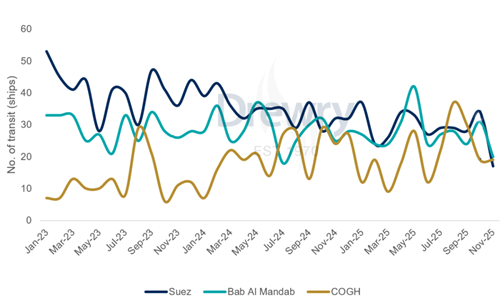

图1  苏伊士运河通航恢复预计对普通件杂货船影响有限
由图1可见,2023年11月开始的红海危机对普通杂货船影响相对较小,源于其对该航线的依赖度较低。
不过,苏伊士运河的全面重开将缩短航程、降低运输成本。
随着运营恢复正常,此类承运商可能需要调整服务路线、挂靠港序与船期,以恢复至危机前的运营效率。

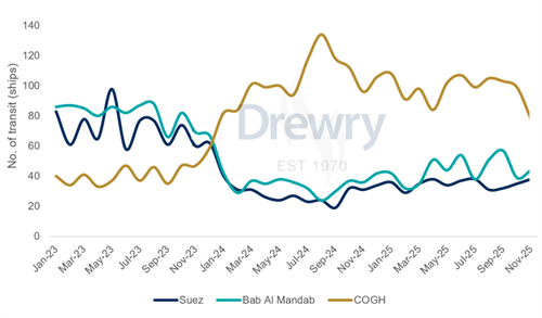

图2  苏伊士运河通航恢复预计对项目货船影响显著
项目货船受红海危机冲击最大,因其货物价值高、时效性强,且需大规模绕航。
若复航,由于航程缩短所释放的运力将使船舶利用率下降,期租租金可能面临下行压力。
但从长远来看,基础设施、能源等领域对项目货的强劲需求,将吸收运力的增长。
对项目货船需求的持续性预计将使运价维持在船东的盈利水平之上。
