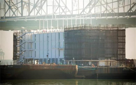

谷歌在2009年就申请了“基于水面的数据中心”专利。
根据描述,该数据中心将配置基于海洋能利用的发电机,以及1到2个海水降温系统。
据美国科技媒体报道,谷歌可能正在加州沿海的一艘驳船上建设该海上数据中心,但截至目前尚未实际建成。
疑似谷歌海上数据中心
