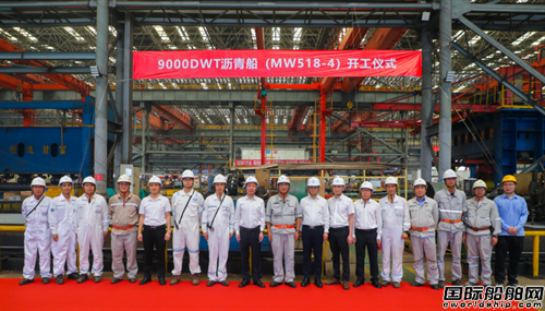

9月17日,福建船政旗下马尾造船建造的9000DWT沥青船(MW518-4)顺利开工。
同日,该系列首制船(MW518-1)顺利下水。
中远海特、海南沥青、中国船级社福州分社和福建船政等相关领导出席开工及下水仪式。

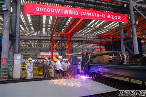

上午,马尾造船建造的9000DWT沥青船(MW518-4)顺利开工,其第一块钢板在激光切割中火花四溅,象征着新船建造正式拉开帷幕。
公司领导向嘉宾系统介绍了马尾造船的智能焊接、激光切割与型材机器人加工等先进技术。
目前,马尾造船已建成并投产智能化生产线,通过数字孪生技术,在计划阶段便完成焊接路径模拟,并建立起统一的焊接模型数据库。
该系统现已覆盖近千个分段、数万个工件,支持同型船快速调用,实现焊接工艺标准化、可视化与可追溯。
其中,单台龙门四焊接臂在8小时单班制中最大焊接米数达到408米,效率居国内前列;焊缝一次合格率高达98%,大幅降低返修率。
此外,激光切割设备单班最大切割长度达1980米,效率较传统等离子切割提升超200%。

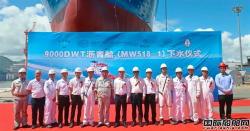

同日下午,马尾造船建造的9000DWT沥青船(MW518-1)顺利下水。
为保障节点顺利完成,研发设计院在前期进行系统策划,严格控制下水重量,采用主机与上建总段后吊方案,有效缓解了斜船架系统承载压力。
通过结构强度计算与岸基数据融合,创新采用船艏、船艉分别外飘9.3米和15米的斜船架布置,结合下水模拟与岸基改造,最终实现安全下水。
建造过程中,面对货舱区沥青罐垫块数量多、岩棉敷设工程量大、罐体结构复杂等挑战,船装部通过精细计划、材料协调与工序前置,显著压缩施工周期。
最终实现下水前完成岩棉敷设2万平方米以及426块垫块安装、落罐报检等,锚绞设备及锚链已安装就位,为后续码头舾装与调试打下坚实基础。
