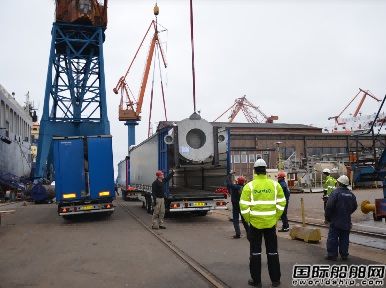

船舶何时升级洗涤塔最经济高效?IMO法规及船级社标准要求,船舶需定期进坞维修,以保障船舶安全、结构完整、认证合规。
而坞修期间,正是升级洗涤塔的理想时机,PureteQ借此机会为客户提供全方位服务:
全面坞前检查:包括重点部件如泵、风机、内部结构和合规设备。
最终生成报告,为船厂、船员和利益相关方定义清晰的工作范围,最大限度地降低船坞期间的风险、突发问题和额外成本。
坞期现场服务:凭借着充足且适配大多数主流品牌的备件库存,PureteQ在船舶坞修期间,提供现场服务,为船东保障工程进度。
高效利用停航期:PureteQ提供升级改造洗涤塔服务,为市场提供符合未来的环保标准脱硫解决方案。

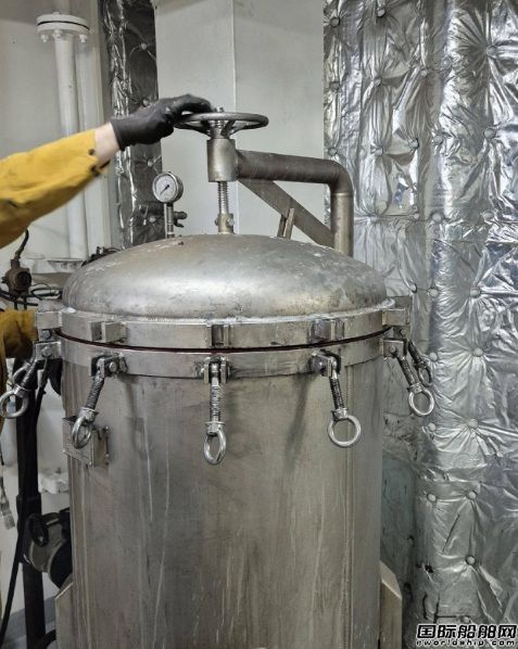

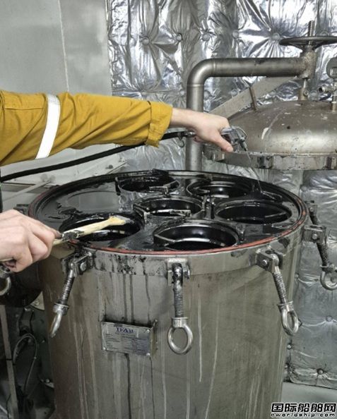

为打破僵局,PureteQ推出新品PurePass独立水过滤系统。
该系统能够直接从洗涤水舱中提取污泥和废水,减少高达90%的污物负荷,提升现有水处理装置(WTU)的性能,有效延长其维护周期。
其优势显著:
高效过滤:融合EGCS,EGR和iCER污水处理技术,针对不同尺寸的颗粒配备多层过滤器,精准捕捉污染物。
独立系统:可与其他水处理系统集成,也可以独立安装作为主要的水处理系统。
当与PureteQ水监测相结合,PurePass能为船舶提供符合MEPC 340(废气清洁系统)和MEPC 307(废气再循环系统)的简易水管理方案。
自动省心:洗涤水通过变速节能泵输送,整个流程全自动化。
并且滤芯更换简便,维护工作量极小。
周期灵活:在闭环模式下,滤芯通常每24小时更换一次,通过调整设定或使用更大型过滤器,可灵活调整更换周期。

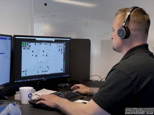

在通过PurePass解决水处理难题的同时,PureteQ还提供基于网络的分析工具Pure-SPOT,适用于所有类型的洗涤器:
核心功能:Pure-SPOT用于评估MARPOL合规性、操作性能(对SFOC的影响)以及环境性能报告,如二氧化碳、硫以及即将出现的PM减排,为船队洗涤器优化提供建议。
评估标准:Pure-SPOT对全生命周期温室气体排放(Well to Wake)的计算,完全符合国际海事组织(IMO)针对船舶能效指数(EEDI/EEXI)和碳强度指标(CCI)制定的新标准。
通过该软件,船员们能够了解整个船舶/船队的情况,从而降低运营成本。
使用方式:Pure-SPOT可直接从PureteQ官网进入。
如需申请账户或登录时遇到问题,可邮件联系PureteQ。
