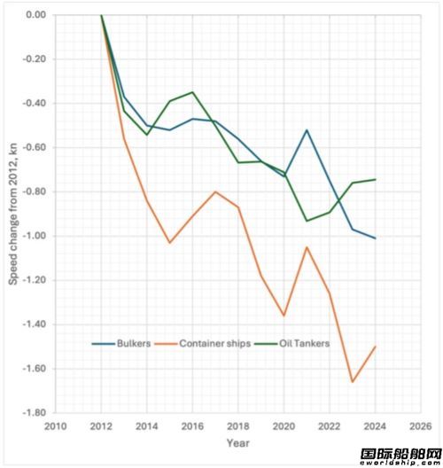

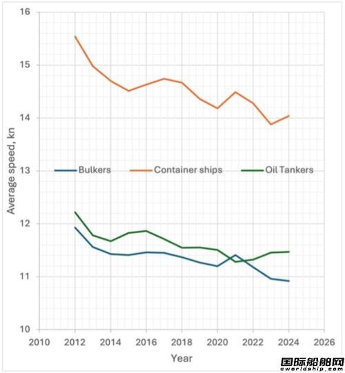

该公司的研究使用了克拉克森的数据,研究结果显示,2012-2024年间油船散货船集装箱船等不同船型的平均服务航速均有明显的下降趋势。
具体来说,集装箱船航速的降幅最大,到2024年航速已经降低了1.5节,降幅达11%。
其次是散货船和油船,航速分别降低了1.01节和0.74节,降幅分别为9%和6%。

分析数据表明,虽然上述船型降低了航速,但降低的速度各不相同,这反映了低航速对不同船型的影响也各不相同。

从2012年开始的相关航速变化,体现了航速降低的不均匀性,强调了在考虑将减速航行作为减少温室气体排放的一种策略时,需要考虑详细和量身定制的方法。
