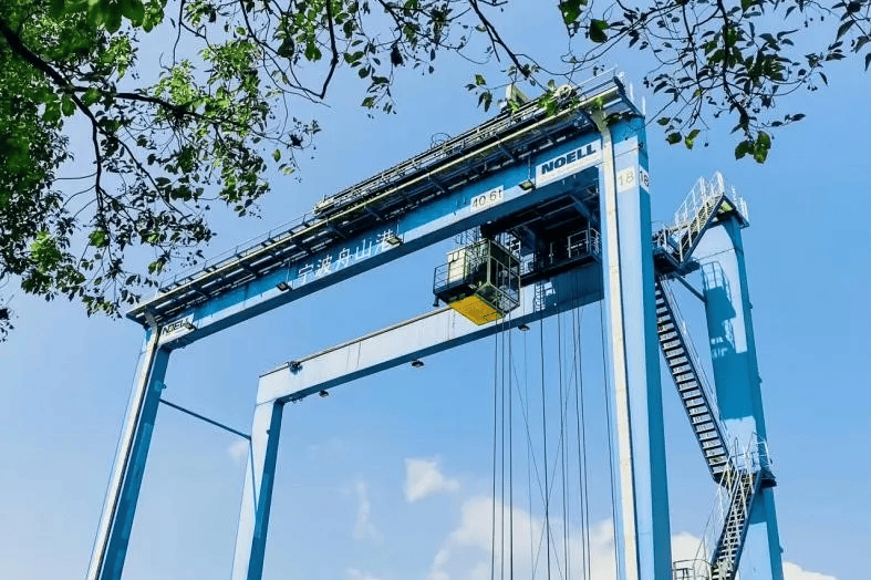

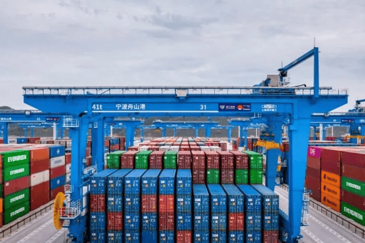

揭谜底了!这是两种类型的龙门吊,它们的差异主要体现在“脚丫”“悬臂”上。
“瘦高个”是轮胎式龙门吊,其“脚丫”是橡胶轮胎。
由于机身重量主要依靠轮胎支撑,几乎没有悬臂设计。
它就像“汽车”,只要有公路,就能灵活行走,如“风一样自由”
“矮胖墩”是轨道式龙门吊,其“脚丫”是轨道轮。
轨道承载力高,使得它几乎都配备了外伸悬臂。
它就像“高铁”“一板一眼”地沿着固定轨道行走。
在海铁联运集装箱堆场这样的固定场所,这种龙门吊因其稳定性而备受青睐。

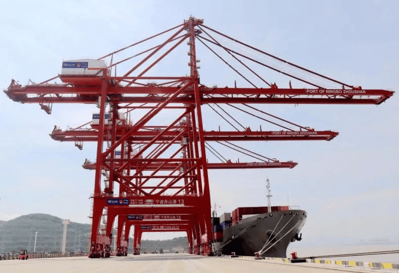

桥吊,是一种岸边起重机。
它是妥妥的“长腿欧巴”,最大起升高度超50米,每天面朝大海、迎来送往。
如果说桥吊是热情的“使者”,那龙门吊就是后方“大管家”,性格内敛而稳重,装卸最大起升高度达18米,在堆场日复一日地“托举”着箱子。

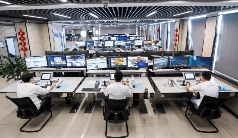

技能效果:经新技术加持后的龙门吊,让原先待在龙门吊司机室的操作司机,乔迁到数公里外的堆场后方“远控室”,作业环境得以改善。
远控龙门吊能实现厘米级定位,确保了行驶和作业的精准性,并且自动完成系统派发的相关作业指令,进一步提升了作业效率。

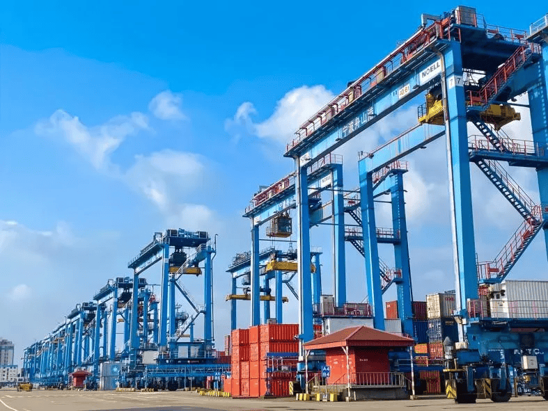

在宁波舟山港金塘港区,一位龙门吊司机通过远控自动化系统,能“监管”多台龙门吊,且能轻松、精准、平稳地实现作业。
梅山港区则拥有全球最大规模轮胎式远控自动化龙门吊集群,其“龙门”“团队战斗力”可想而知……
