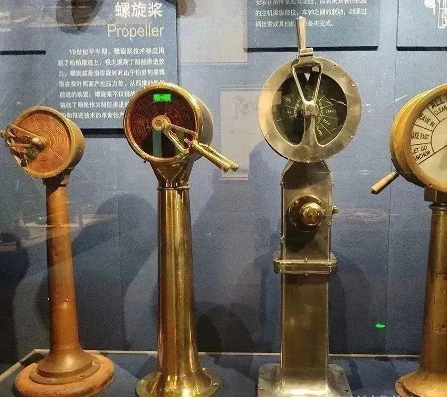

车钟是船舶驾驶台和机舱专用通信装置,用来精准、直观的传达和回复船舶用车指令,是船舶蒸汽机动力时代的产物,已经有近两百年的使用历史。

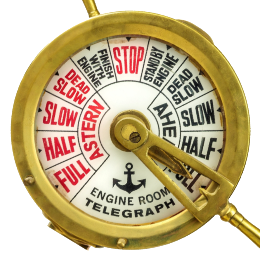

最早的车钟是利用链条、齿轮、轴杆等机械构件,使驾驶台和机舱两套具有指针和刻度的装置同步旋转,外形类似钟表,因此取名“车钟”
当船舶需要调节主机运行状态时,驾驶台把传令车钟的操纵手柄扳到相应位置,机舱中的收令车钟就显示相应的位置,轮机员再将回令手柄拉到相同位置,驾驶台同步显示回令,以此完成用车指令的闭环。
 以案释法|细说船舶车钟和车钟记录簿,
早期的纯机械传动式车钟
随着航海科技的进步,车钟经历了三次技术迭代,从最初蒸汽时代的齿轮链条传动,到电气时代的力矩式自整角机传令,再到如今的电子车钟和数字车钟,在技术上发生了翻天覆地的变化,但从功能上依旧保持着百年前的“初心”——驾驶台和机舱间的车令交互传输。

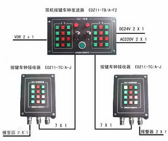

有些现代船舶的车钟能够与计算机控制系统连接,繁复的加减车令可以由车钟记录仪自动记录和打印,一定程度减轻了驾机人员的工作量,提升船舶航行安全系数,但仍需要留存一定的人工记录。

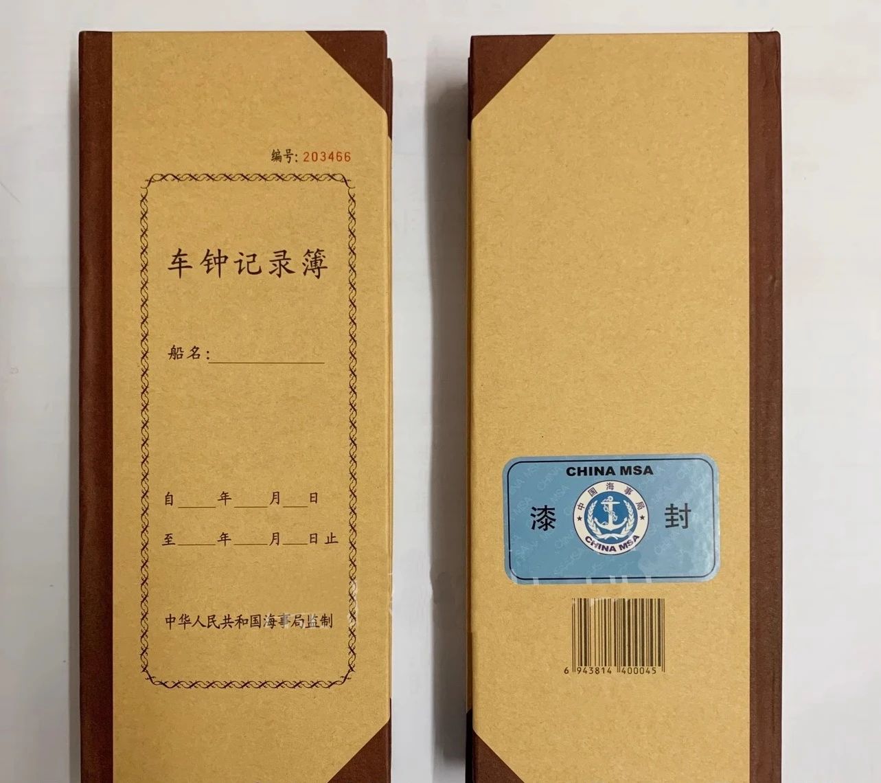

关于车钟记录簿
车钟记录簿是伴随车钟出现的记录文书,其作用主要包括:
记录船舶每一个车令和车令动作的准确时间,真实还原船舶在航行中对主机的操作过程,反映重要事件时的关键细节。
作为船舶发生事故或其他海事案件调查时的重要证据来源,以及船舶和船员自我保护的重要证明。
车钟记录簿属于法定文书,必须真实、及时记载,并妥善保管。
 以案释法|细说船舶车钟和车钟记录簿,
车钟记录簿式样

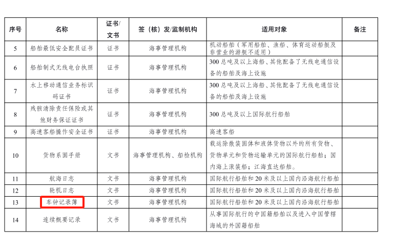

根据《中华人民共和国海上交通安全法》的规定,中华人民共和国海事局于2021年9月发布《海船应持证书、文书清单的公告》,国际航行船舶和20米及以上国内沿海航行船舶均应配备车钟记录簿。
