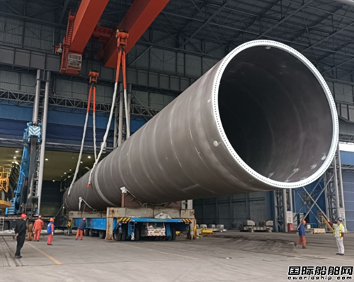

该项目是中船澄西在成功突破大直径海上风塔制作后的首个批量化订单,每套风塔由4根塔筒组成,其中体积最大的塔筒底段直径达7.5米,塔长17.6米,重约140吨,创公司批量化制造塔筒直径之最。

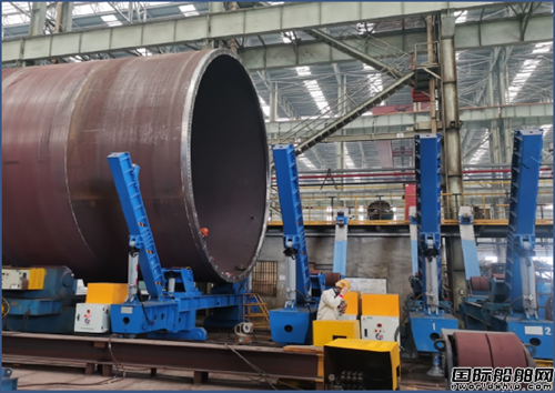

“我们面临的首要难题是,公司各工序配套工装及制造工艺无法满足批量化生产大直径塔筒需求。
钢结构事业部项目负责人记得清清楚楚,“大连庄河项目钢板最长近24米,单张钢板最重约32吨,而车间现有的吊梁长度只有10米。
钢板吊运,只是制造风塔最基础的工作,在后续钢板运输、塔节合拢、黑塔驳运、涂装吊运、塔筒发运以及垂直安装等环节还存在一系列的难题。
为突破大直径海上风塔的制造瓶颈,项目团队集思广益,多次召开专项会议对现有的工艺工法进行整合、研究,想方设法解决硬件问题,并顺利研制出大尺寸钢板起运吊梁以及驳运工装、组对机两侧加装侧托等效果显著的新工艺。
“新工艺从根本上解决了很多‘卡脖子’问题。
我们还通过应用有限元分析仿真软件,对黑塔流水线、塔筒驳运、喷砂、涂装、白塔搁放、发运工序的滚轮搁放、工装设计、发运搁放布置点进行整体建模分析及优化,验证方案可行性。
项目负责人自豪地说,“除此之外,我们还研究并投入使用了环缝自动化打磨设备、自动化喷涂设备等一批新设备,不仅保障了塔筒制造质量,还大幅释放流水线产能。
目前我们每周能制作3套大直径海上风塔,具备了批量化快速制造的生产能力。
