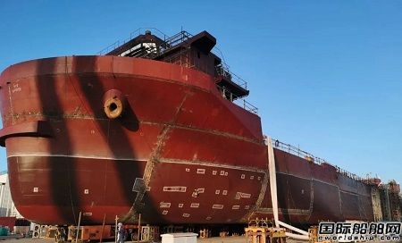

13000DWT甲板运输船12号船体已合龙成形。
本次合龙首次应用三维调整机,多台三维调整机联动操作,实现货舱多个总组精准定位,在保证合拢精度的同时总组吊装平均时长缩短1.5小时。
目前全船电缆通道已报检,正在进行涂装作业,计划本月开始电缆拉敷。
13000DWT甲板运输船13号目前处于船台搭载阶段,机舱区域正在进行发电机,燃油锅炉,配电板基座安装。
