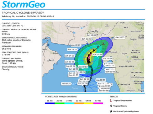

2023年6月初飓风“BIPARJOY”在阿拉伯海南部生成,飓风移动速度缓慢,且不断加强。
一路向北横扫整个阿拉伯海,最终在印度和巴基斯坦交界处登陆。
据媒体报道,此次飓风导致印度西部和巴基斯坦数十个港口口岸关闭。
此时某轮满载石灰石离开阿联酋开往孟加拉,该轮从气导公司和代理、以及各方收集了飓风的相关信息、并密切关注飓风的移动路径、风浪等级。
甲班部和机舱部按照船舶安全管理体系的相关要求做好了大风浪航行前的检查绑扎工作。
飓风路线图如下图所示:

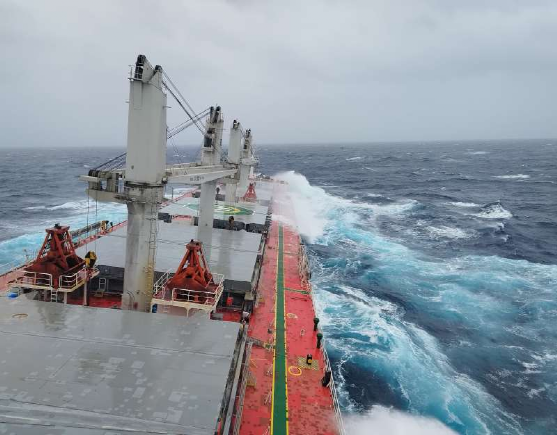

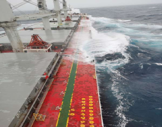

6月14号0200UTC飓风位于此轮左正横大约300海里。
此时风向WSW,蒲士风力8到9级,最大涌浪7米,船舶剧烈揺晃,并有大量海水从右舷涌上甲班。

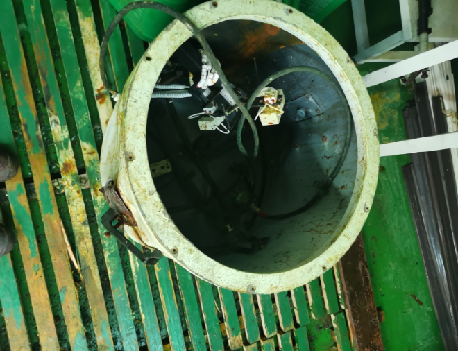

船舶调整航向,组织人员对甲班设施、甲班库房、首尖舱进行了全面检查。

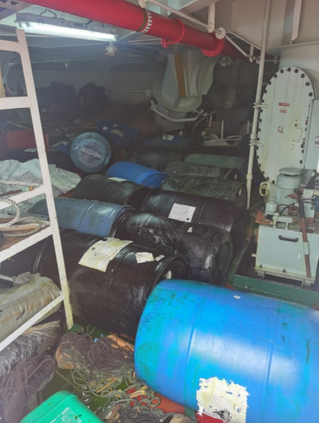

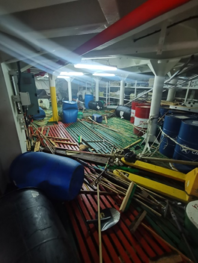

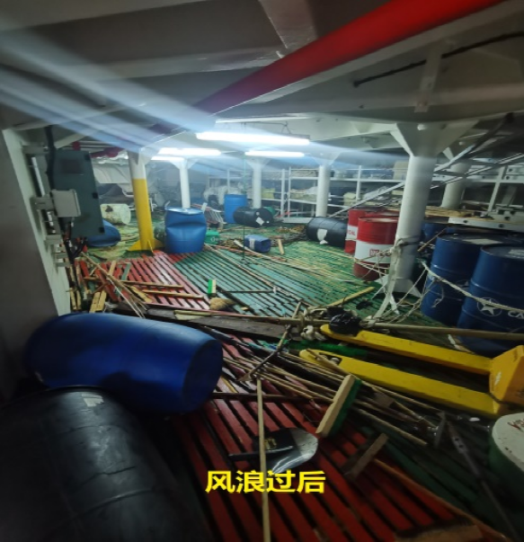

检查发现首尖舱是重灾区,当水手长打开首尖舱门的刹那间,一股刺鼻的烟雾扑面而来,让人有些窒息,眼泪也瞬间涌了出来。
缓了一下神,定睛一看,首尖舱一片狼藉,简直不敢直视。
洗舱化学品横七竖八地倒了一地,很明显化学品已经泄露,而且空气中弥漫的正是化学品挥发的白色烟雾。
大家瞬间意识到问题的严重性,此化学品具有强烈的腐蚀性,包括挥发出的化学品烟雾。

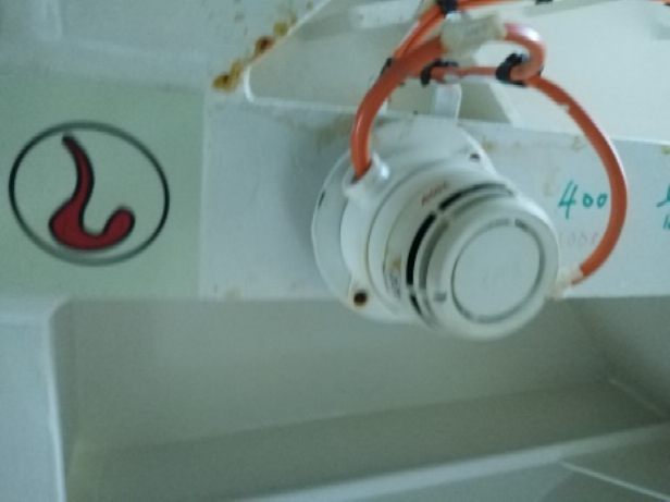

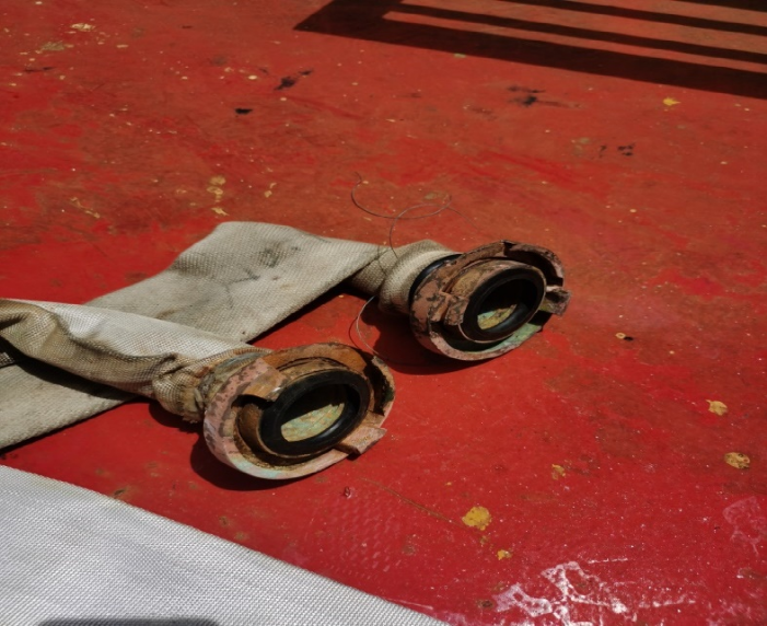

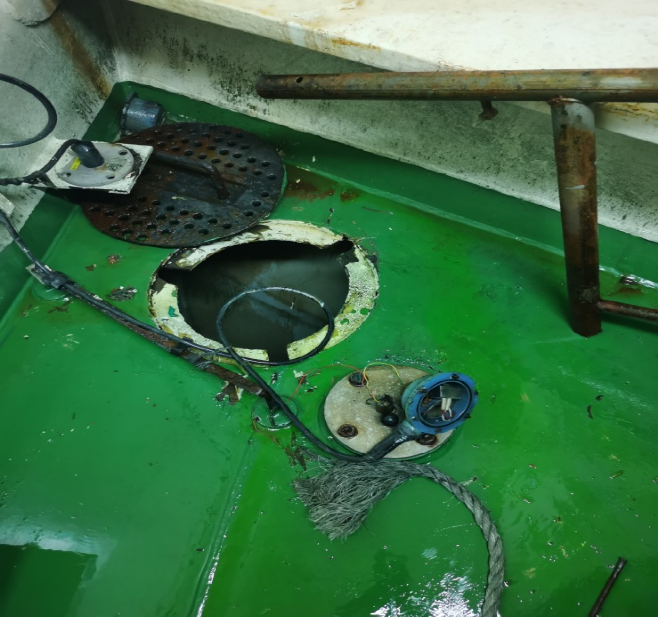

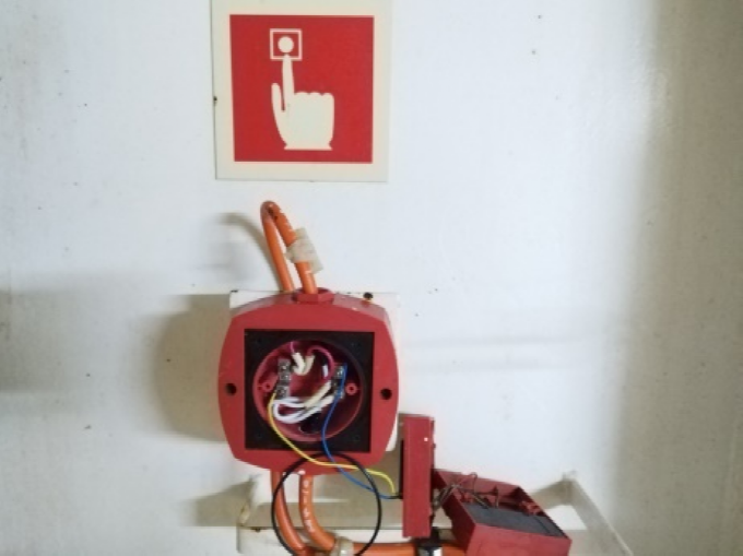

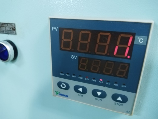

经检查发现,首尖舱7个火警探头因化学品烟雾腐蚀已经报废,BOSUN STORE进水报警探头以及管线腐蚀失效,高压水枪设备电器原件腐蚀已无法启动,首尖舱电话机电路板腐蚀损坏,锚机控制面板液晶屏腐蚀损坏,铜质消防枪头腐蚀损坏,苏伊士运河灯严重损坏,已经面目全非,可谓是损失惨重。
1. 风浪过后的首尖舱场景如下图所示:

2. 首尖舱进水报警探头遭到严重腐蚀并损毁

3. 铜制消防枪头遭到严重腐蚀并损毁

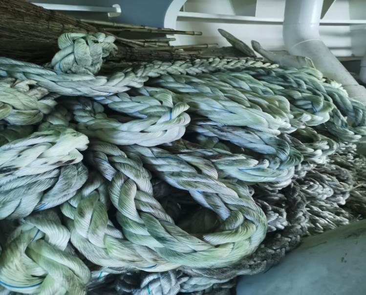

5. 遭遇强酸腐蚀后的缆绳

6. 锚机控制面板LED温控数字显示器腐蚀故障

7. 手动报警盒和火警探头被化学品烟雾腐蚀报废

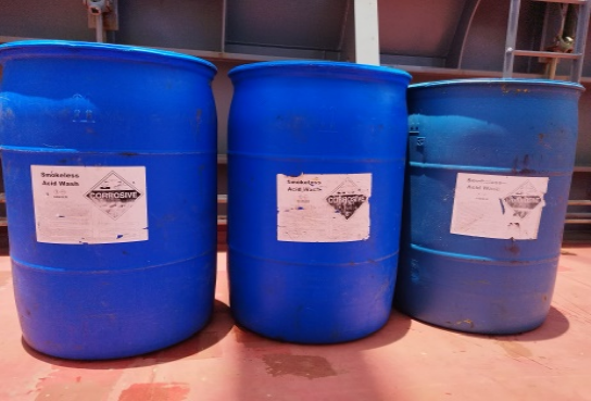

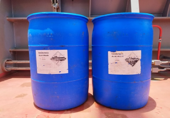

船用化学品清洁剂是一把双刃剑,可以帮助船员清洁设备,清洁货舱,以及其他顽固污渍,并能大大减少工作量提高工作效率。
但是如果保管不当或者不正确使用,亦或者意外泄漏将会对人身以及船舶设备带来不可逆转的损害。
包括挥发的化学品烟雾,也会严重腐蚀电器电路板并造成不可逆的损害。
下面我们来了解一下船舶常用的化学品清洁剂。
一、【船舶常用化学清洁剂】

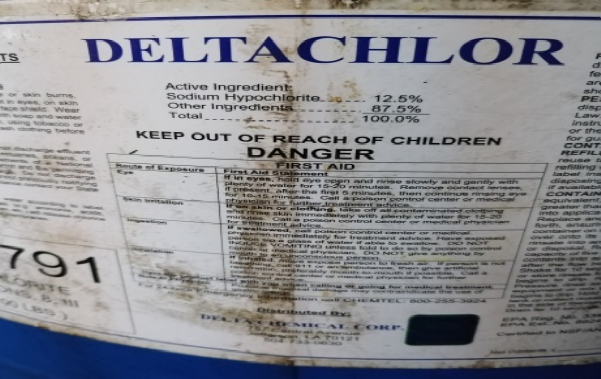

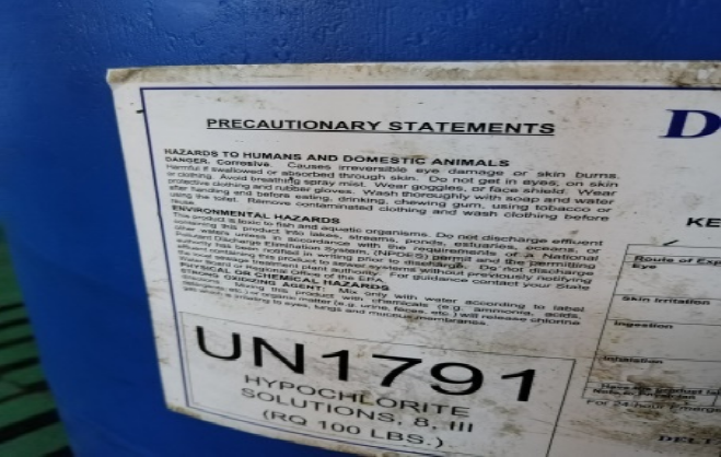

1.次氯酸盐溶液 - HYPOCHLORITE SOLUTIONS,8,III UN1791 次氯酸盐是一种氧化剂,具有腐蚀性和毒性,其液体制剂可用于表面清洁如大舱的表面清洗

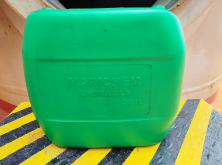

2.铝矾土矿清除剂 – BAUXITE REMOVER 生产厂家 MARICHEM MARIGASES
3.水泥清除剂 – CEMENT REMOVER生产厂家 MARICHEM MARIGASES
4.铁矿清洁剂 - RUST REMOVER 生产厂家 MARICHEM MARIGASES

1. 物理性质:具有挥发性、腐蚀性、强刺激性、毒性等。
2. 化学性质:强氧化剂、还原剂等。

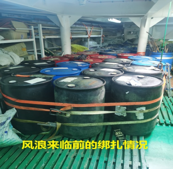

船上在申请船用化学品时要按照实际需求申请,如果盲目大量申请,不仅造成资源浪费,而且对于化学品的储存以及保管也是一种挑战。

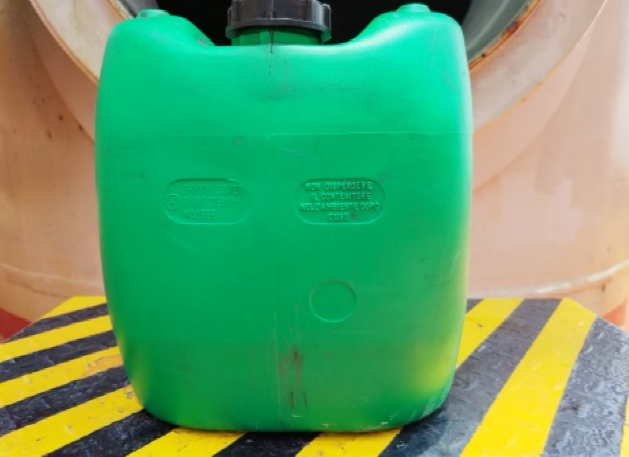

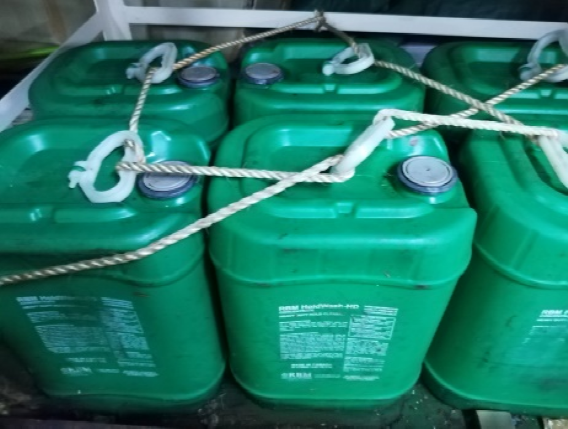

尤其是化学洗舱剂多以塑料桶包装,而且单桶质量较重。
桶身比较疲软难以绑扎固定。
如上述案例,虽然船上已经进行了绑扎,但在剧烈的摇晃过程中,桶身遭到挤压变形,绑扎带松弛,导致化学品泄漏。
最终造成首尖舱内大量电器设备电路板遭到腐蚀而且损坏是不可逆的。

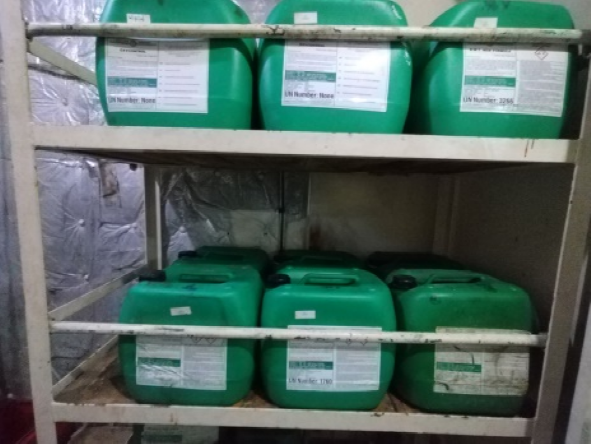

二.【储存】
1.如果有条件的船舶,应设立单独的化学品储存库房。
库房内保持干燥通风,且没有关键性的电气设备,备好MSDS以及防护装备。
 损失惨重啊!台风来袭,船用化学品管理不当会惹来大麻烦!!,

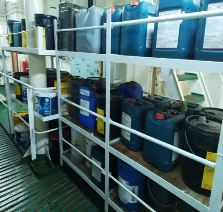

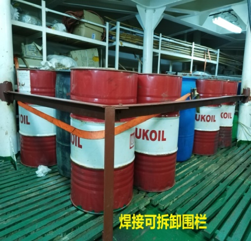

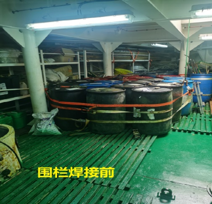

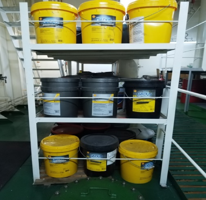

2.如果船上没有专门的化学品储藏室,应设立独立的储存空间。
建议船上铜匠或水头焊接储物架,或者焊接可拆卸围栏,对于铁桶包装容器应加焊地脚等。
同样此方法也适用于滑油、牛油的储存。

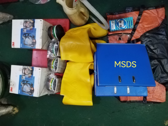

5.个人防护用品要齐全,并随时可供使用。
主要由以下几项供大家参考
(1)防毒面具
(2)长筒橡胶靴
(3)护目镜
(4)洗眼液
(5)橡胶围裙
(6)橡胶长筒手套
