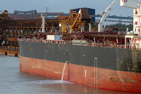

图1 - 船舶卸压载作业

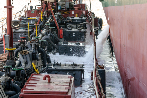

图2 - 卸压舱前应小心周围的东西

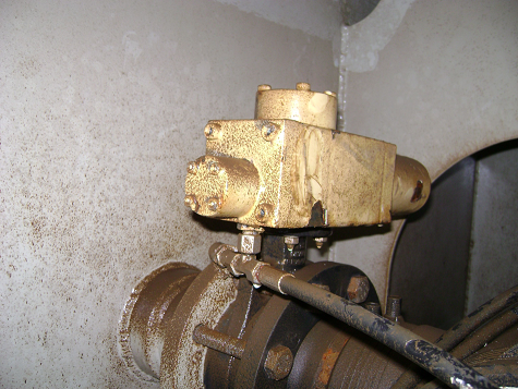

图4 - 对压载舱进行彻底检查,确保压载舱及其设备处于良好状态
- 检查人孔盖,确保密封装置无杂物,密封垫片状况良好,所有螺母和螺栓就位并正确交叉拧紧;
- 货舱周围压载舱的定期水压试验也应视为船舶计划维修系统的一部分,并应在货舱无货时定期进行;
- 在对压载舱进行涂层保护或处理之前,应确保表面得到适当的处理,包括清洁、除锈和除垢;
- 应用适当的保护涂层防止腐蚀,涂层应具有耐腐蚀性,能够承受恶劣的海洋环境;
- 监控和维护阴极保护系统,确保其有效性,包括定期测量电流和电位差,以评估系统的性能,并根据说明书维护和更换腐蚀的阳极;
- 定期监察压载舱内的水质,找出任何潜在的污染源。
包括对可能导致压载舱交叉污染或损坏的污染物、化学品和生物有机体的测试。
还要注意压载舱通风系统或测深管发出的任何异常气味。
